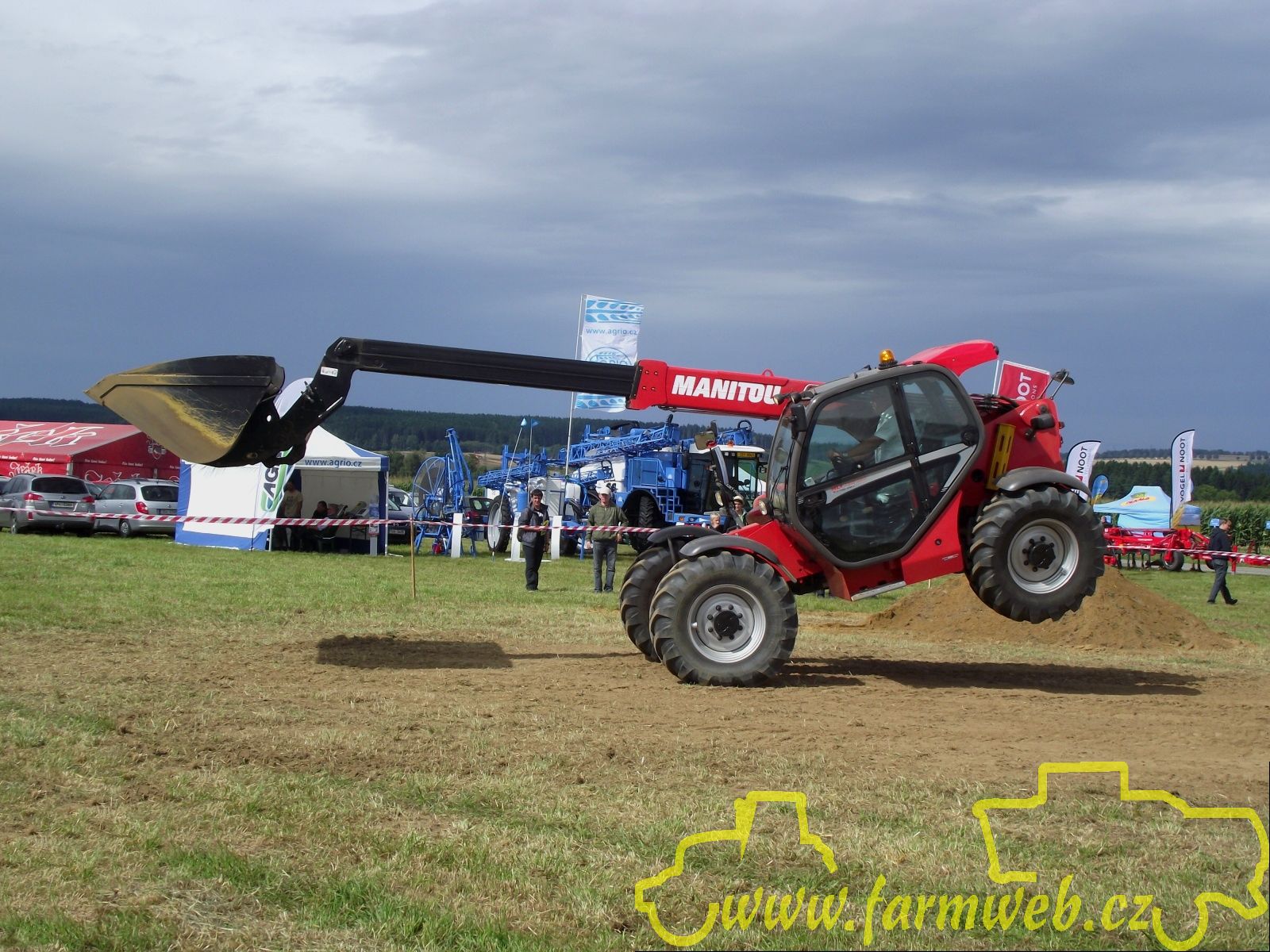

Jak tohle dokáže? máme tady 735 a když naberu plnou lopatu řepky nebo pšenice tak nejde už žádná funkce kromě zasunutí ramene. Pod knoflíkem se symbolem padáku mam trvale píchnutou propisku jinak bych kamion snad ani nenaložilsmile
Jakub Herot   30.07.2014 19:02:22
Pokud máš návod tak tam je kapitola (nevím přesný název) něco jako ,, kalibrace ramene" a podle toho si to můžeš nakalibrovat tak že tě pípak pustí i do takových to kousku a nezablokuje ti hydrauliku ...
Já jsem si to u našeho kalibroval ale udělal jsem to tak aby toto nešlo udělat ale aby se mu zvýšila nosnost. Z fabriky to jde zákazníkům hodně poddimenzované je to kvůli toho aby nemuseli hned v záruce řešit nějaké problémy s tímto spojené ...smile
Jinak je nejlepší říct servisakovi až přijede na servis ať ti to udělá nebo vysvětlí jak na to
pfernet   30.07.2014 22:43:01
Díky zítra na to jdusmile
