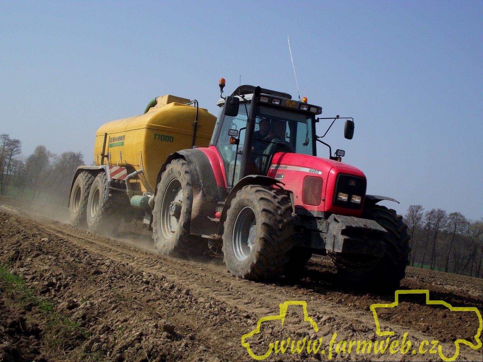

Omlouvám se za malé OT ale máme skoro tu samou soupravu a po 3 sezonách v kejdovači , najeto asi 1500 - 2000 Mth a zadní pneu Continental /vzorek stále skoro 50%/ a ted nám jedno začalo utíkat tak jsme ho sundali a pneu ze vnitř totálně rozlámaná smile ...máte stim někdo zkušenost z provozu v návěsu?...Teda po tomto zklamání jsme se rozhodli už nedůvěřovat continentálu a budeme mít Alliance které v rozměru 520 R 42 mají největší zátěžový index...tak doufám že už to bude oka smile a ještě otázka na kolk foukáte zadní pneu v dopravě z cca 20t. návěsem smile ? díky
