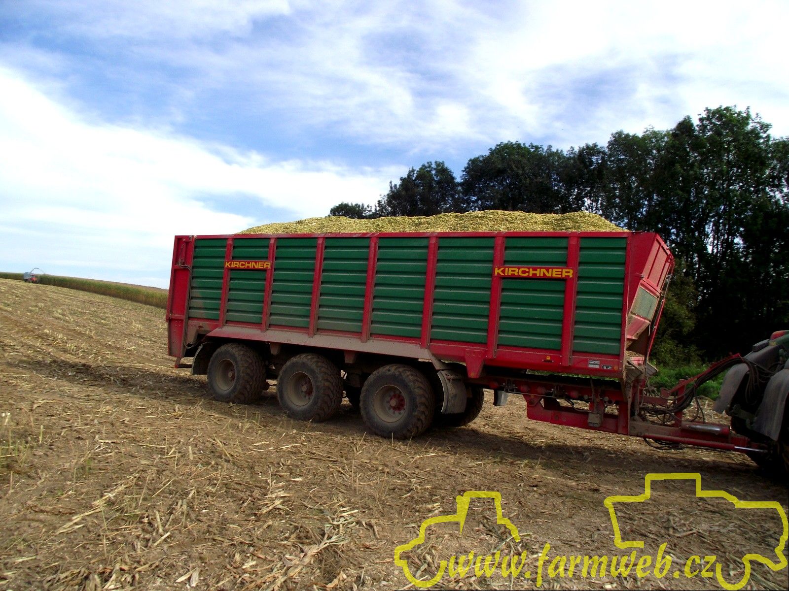

Zajimalo by mě, jestli větší rozvor náprav má nějaký přinos?
Martin Molva   15.09.2013 09:50:05
Lepší rozložení hmotnosti a hlavně dosažení nejvyšší možný celkový hmotnosti, protože zahraniční legislativy dovolují rozvory u tridemu překračující hodnotu 1800mm, proto lze dosáhnout celkových povolených hmotností návěsů až 34t (33).....
naše legislativa je v tomhle poněkud "nedotažená"...
Jano SK   17.09.2013 00:04:43
...s drobnostou, ze aj vo vacsine zahranicia plati celkova hmotnost supravy 40 ton, takze s 34 tonovym navesom ( a to by este musel mat oficialne spodne plato K80 s 4 tonami, co vacsinou byva 3 tony ) by mohol mat tazny traktor max 6-7 ton, co je nerealne.
Vynimka je napr.Holandsko s 50 tonami na supravu alebo Svedsko 60 ton, vsade ale plati max. 10 t na tahanu napravu.
TomášJ.   17.09.2013 14:12:40
Ono si v tom zemědělec asi moc nevybere. Když pujdu a koupím si velkej traktor, tak je velkej předpoklad k tomu, že mi celou sezonu nebude dělat jenom polní práce. Takže asi většina podniků pujde a koupí k němu i odpovídající tridemnovej návěs. Pak už pujde jenom o to, kterej z těch traktorů bude největší průser z hlediska legislativy, protože jenom málo kdo potom ten návěs nenaloží do plna. Co jsem koukal na pohotovostní hmotnosti (ty max jsou zcela mimo do návěsu), tak asi největší průser to je u Claas Axion 9xx. Podobně na tom bude i JD 83xxr a směle je dohání i NH. Pokud se pak najde někdo takovej kdo si do těch traktorů ten velkej návěs, kterej má většinou těch 8-10 tun koupí, tak ho ve výsledku může naložit cca 17-18 tunama, což někdy překročí i mokrej jetel. (Např. u nás na BB 800, když byl mokrej jetel tak není problém mít na návěsu i 18-20 tun řezanky.) Z hlediska dodržení těch tun je do velkýho návěsu asi nejlepší volbou relativně lehkej traktor Fendt 93x, uplně zle na tom nebudou ani o tunu těžší MF 86xx a Valtry. Každopádně většinou překročí těch 40 tun i oni, ovšem aspoň ne o tolik.
Teď když si má podnik vybrat, tak je to opravdu asi babo raď. To by pak ty velký traktory musely tahat návěsy typu Mega 20 nebo Krampe 600 apod. Podniky, který mají větší ŽV mají relativně výhodu v tom, že ty velký traktory můžou dát třeba do rotaček nebo poslat šlapat na jámu (ovšem kolik z nich to opravdu tak dělá že?) a ideálně nechat odvážet traktory okolo 250k s návěsy velikosti BB 700-750, Anna 22.79, ZDT 25 apod.smile
Milda11   17.09.2013 15:52:19
Až budou celníci kromě nákladních aut vážit i zemědělskou techniku to pak bude hodně živo... To bude pokutiček. Přeložené rozmetadla hnoje, přeložené návěsy s obilím nebo kukuřicí, přeložené cisterny na kejdu.....
tomD   17.09.2013 16:38:23
Mildo jak můžu přeložit cisternu na kejdu? ...smile Parkrát sem to zkoušel a vždycky to vylítne přepadovou hadicej ven smile smile
Jakub Herot   17.09.2013 16:57:41
tom smile smile smile
nad tým jsem taky přemyšlel smile
peter r   17.09.2013 17:06:41
preložiť to asi ide len na hmotnosť na váhu ked máš asi hustejšiu alebo ako to iste máš na domiešavači
TomášJ.   17.09.2013 17:15:35
to tomD - asi tak, že všechny tridemový cisterny do jedný, pokud vezeš plný, nemaj na silnici co dělat smile Problémy mají i některý tandemový kovový 18 kubíkový smile A spočítej si kolik máš asi kejdy v tridemu co má 21-28 kubíků když máš objemovku dejme tomu 1100kg m3. Do toho velkýho tedy hravě narveš přes 30 tun kejdy + něco váží kejdovač a tahat se to pak asi bude samo, protože traktor už to tahat nesmí, aby nebyla překročena váha soupravy . Tam už to ani laminát nebo plast nezachrání.
Milda11   17.09.2013 18:53:50
Třeba tak, že máš tří osou cisternu se kterou jezdíš k nádrži a na ní pověšený aplikátor, tonážně ti to nemůže vyjít třeba u 24 kubíkové cisterny od annaburgeru, nebo od kotte 24 kubíková, 24,8 kubíku 25,5 kubíku nebo 32 kubiková 4 nápravová cisterna u dalších výrobců je to podobné...třeba u cisteren samson....
kejda má cca 1050-1100kg/m3
takže 24 kubíková cisterna...hmotnost obsahu cca 25-26tun!!!
hmotnost cisterny...........cca 10tun( u některých výrobců i výrazně více
hmotnost aplikátoru(hadicák 12).............cca 1 tuna
takže do celkové hmotnosti(cisterny, soupravy) se nemůže vlézt ani kdyby se na hlavu postavil!!! o zatížení náprav ani nemluvím
