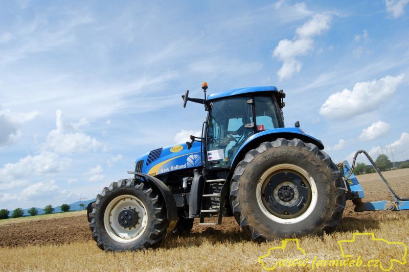

Ví někdo proč mají ty NH ty přední nápravy tak v předu?smile
Ondra A   01.09.2010 20:11:26
Nevím zda je,ale tento NH vybaven touto nápravou.
Náprava SuperSTEER-uhel natočení kol až 65 stupnů.
AUTOCOMMAND   01.09.2010 20:58:42
Nevím jestli je tohle zrovna supersteer protože těch je hodně málo u nás prodaných ( možná tak dva traktory ) ale u NH řady TG a T tam je to normálka protože sourozenec new hollandu Case má mezi motorem a převodovkou kardan a NH nemá tak to tak vyšlo prostě smile U Case myslím řadu Magnum
JohnDeere8430   01.09.2010 21:27:21
Není ta náprava SuperSteer zbytečná , pokud nemám nářadí v ramenech že bych se s ním na prudko otočil , protože u tažených stroju by se to těžko využilo např. tenhle Rubin
Metallica   01.09.2010 21:30:13
Přesně tohle byl důvod, proč v jednom podniku tady nechtěli do vinohradu NH TNFA, na který se ani jiná než supersteer náprava nedodává. sice je pěkné, že se otočí z řádku do řádku, ale na postřikovači se lámou oje jedna radost. Z toho co je tu vidět, tak ani v tom vinohradě to není kdoví jak potřeba...
AUTOCOMMAND   01.09.2010 21:36:15
Vždyt se ani oficiálně náprava supersteer na velké traktory new holland nedodavá jen na malé traktory do vinohradu
patoo   01.09.2010 22:01:32
to deere85: Tak to je zaujímavé...my na TG255 Supersteer máme.
AUTOCOMMAND   01.09.2010 22:06:29
Tak to jste možná jediný v republice .............ted taky záleží jestli máte traktor oficiálně přes agrotec nebo z dovozu
cverna   01.09.2010 22:24:27
JohnDeere8430:sklamem ta ale SUPERSTEER neni zbytočná (mal som možnosť porovnať),hlavne pri rubine,kompaktore, ju využiješ lebo sa snou dokázeš otočit na kúsku,ked cúvaš neni nič lepšie a všetko jeto len otom či sa obsluha obzrie aj dozadu ked sa otáčas,, ked máš niečo na háku zavesené už si plný rajd dovolit nemôzeš
smile
JohnDeere8430   02.09.2010 14:24:38
Myslím že velký rozdíl v otáčení tam nebude kdyby JD8430 měla Rubina a TG se SuperSteerem , mělo to samý.
soola   02.09.2010 17:29:51
díky za info.smile
Honza.S2   02.09.2010 18:04:48
Náprava Super Steer byla poprvé představená někdy v roce na 1993 nebo 94 na Techagru na traktoru Ford 8970 Genesis. Pamatuji si ještě když se dodávala řada 70, tak uváděli že nápravy Super Steer jsou vyvinuté především pro zahraniční uživatele, kteří pracují na menších pozemcích a převážně s neseným nářadím. To že se ve vinohradu neotočím s malým traktorem a postřikovačem do hned vedlejšího řádku je jasný, nebo se zatočím s velkým traktorem a taženým nářadím a něco zničím. Velkou nevýhodou této nápravy je, že je prakticky natvrdo, má víc čepů a je složitější konstrukce. Tudíž náchylnější na opotřebení (pro představu kdo ví jaká je výdrž špatně mazatelných středových čepů na červených a modrých traktorech) a velký poloměr otáčení je vykoupen nízkým komfortem. Proto se dodávají traktory s odpruženou nápravou. Navíc konkurenční výrobci traktorů se dnes zaměřují také na co nejmenší poloměr otáčení a proto speciální natáčecí nápravy trochu ztrácejí smysl.
cverna   02.09.2010 20:20:05
JohnDeere8430:myslíš alebo to máš odskušané??
to Honza.S2 : u nás na tg vydržali cez 7000 mth,,potom sa všetky čapi menili. Pri práci napoli to nieje až tak cítit ale pri jazde po asfalte komfort silná bieda,forterra je oproti tomu pohodlná
smile
JohnDeere8430   02.09.2010 21:48:31
To cverna: Odzkoušené
