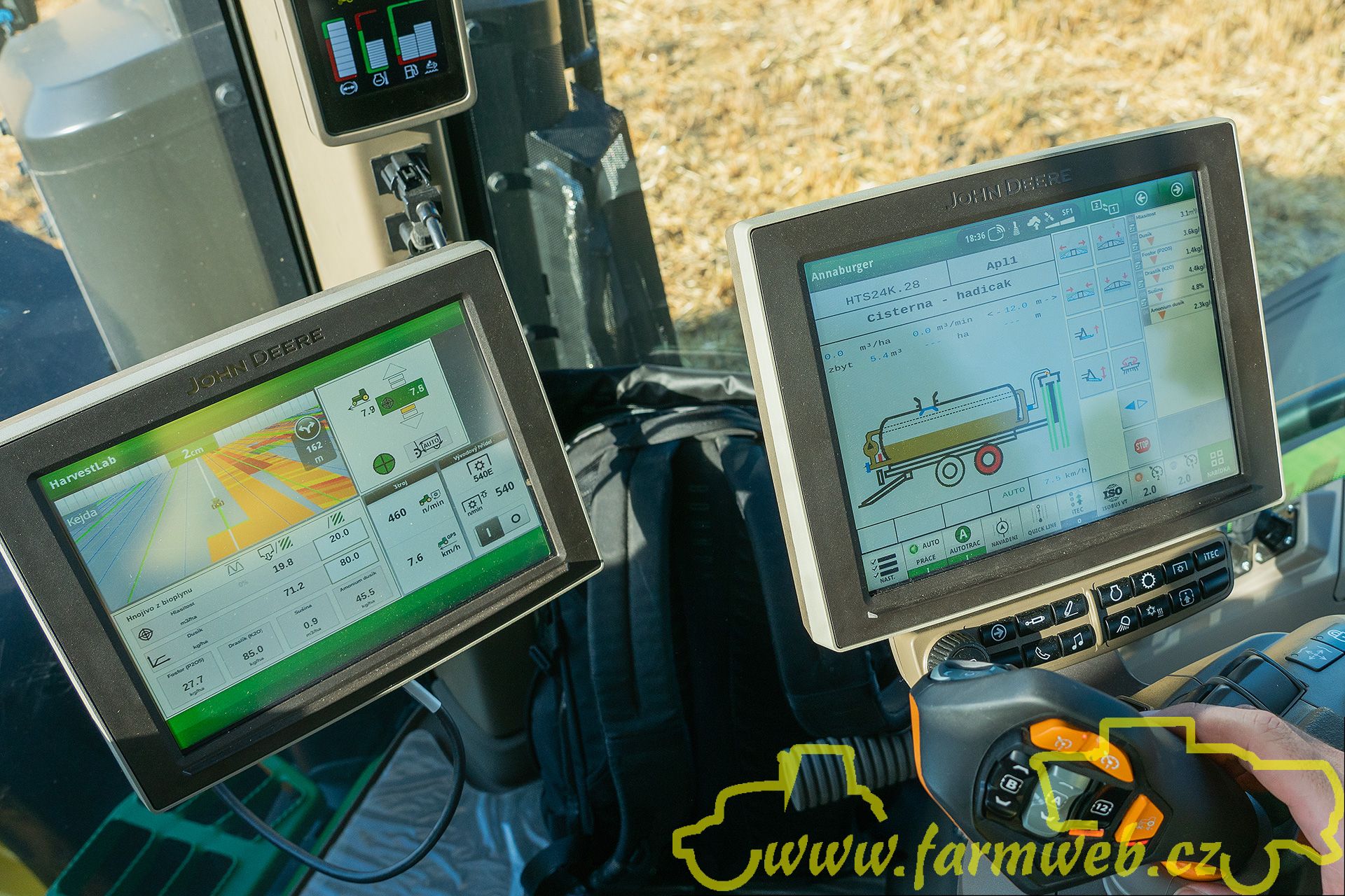

Blbě se zeptám, ale proč je jedna náprava červeně a druhá bíle na tom hlavním displeji?
JeníkOK   18.07.2020 07:18:41
Není to tím že ta přední je zvedatelná a je už zvedlásmile
Stepan   18.07.2020 13:34:55
Jestli je to dle pravidel externích ovladačů Annaburger, tak když zadní svítí červeně, měla by byt odemknutá k náběžnému zatáčení.
Marek K   18.07.2020 20:54:54
Keď sa prvá náprava zdvihne, zamkne sa automaticky nábehové riadenie zadnej nápravy?
Zetor   20.07.2020 01:18:14
Štěpán má pravdu. Červeně označená náprava znamená, že je odemčená a natáčí se. A ano, pokud se přední náprava zvedne, zadní se automaticky zamkne. Tak to je u všech Annaburgerů se zvedatelnou nápravou. Pokud by tandem měl nucené řízení, tak v tom případě nelze nápravu zvedat.
