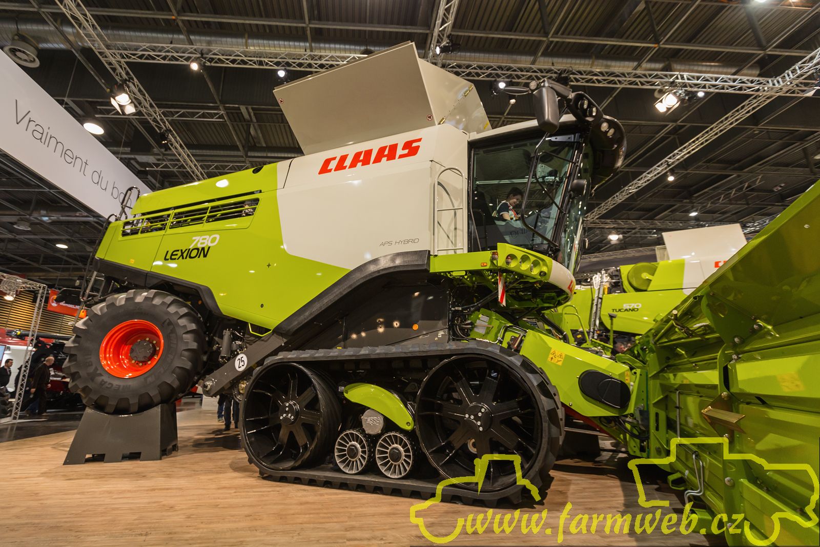

Čo je toto za typ pásov? Kolesá v nich majú inú konštrukciu ako klasické pásy Terra Trac.
lexion770   02.03.2015 16:22:26
Tento typ používají výrobci techniky například u bramborových kombajnů, a tuším, že by měli mít nějaké lepší čistící schopnosti.
Lešek   02.03.2015 19:14:03
Oproti těm klasickým pásovým jednotkám TerraTrac je rozdíl hlavně v šířce, které odpovídá i konstrukce hnacích kol. Na fotce jsou pásy o šířce 890 mm, klasické pásy na TerraTracu jsou 635 a 735 mm.
Jakub Medera   02.03.2015 19:35:18
Není tomu tak dávno, kdy tyhle pásové podvozky, co jsou na fotce, byly tzv. "rýžové". Ještě na Agritechnice byly prezentovány a oficiální produktový katalog Claasu pro rok 2014 uváděl 2 typy podvozků pro 890 mm široké pásy. Buď klasické provedení, kde pásy přesahovaly přes kola podvozku a nebo toto provedení, které je na fotce. Nyní aktuální katalog pro rok 2015 uvádí pouze tento podvozek, kde je lepší samočistící schopnost díky dutým kolům.
Lešek   02.03.2015 19:49:51
V pásech se šířkou 890 mm provedení "rice" i "grain" je myslím rozdíl jen v pásu samotném, nikoliv v celé pásové jednotce.
