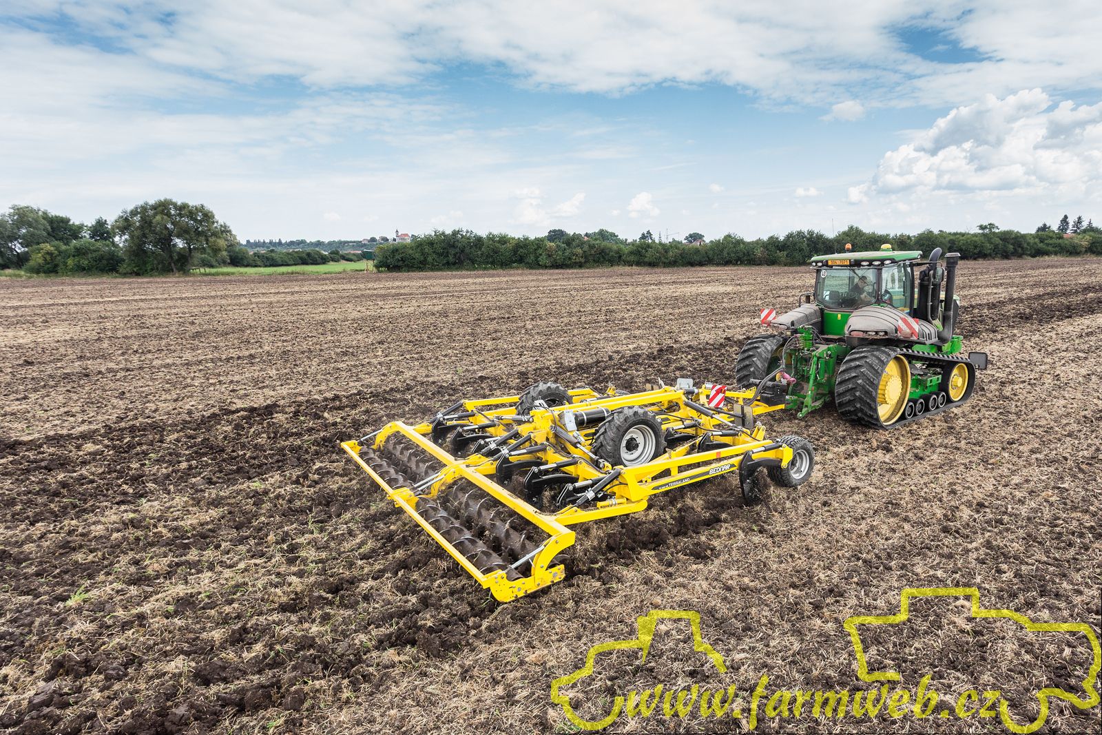

Naprosto nechápu účel tohoto stroje když to po něm vypadá tak jak to vypadá! Co jsem teda vlastně udělal? Předpokládám že tohle je po druhé podmítce před setím? Do tohohle někde seje?
Omlouvám se už jsem si to našel v popisu, Kypřil jsem před řepku.
Kypření je zemědělská operace prováděná nejen při zpracování půdy. Jejím cílem je prokypření povrchové vrstvy ornice, tedy zvýšení aerace a omezení evaporace. Kypření se nejčastěji provádí kypřiči či bránami.
Proč tyto podniky kypřily Terralandem který je určen pro:
TERRALAND TN je dlátový pluh umožňující levné, rychlé a kvalitní hloubkové zpracování půdy až do 65 cm

Nevím proč tuhle operaci odsuzuješ? Je pravda že na téhle fotce to asi nebylo děláno za optimálních podmínek, takže jsou na povrchu knedlíky, ale pokud nevíme co tomu předcházelo, v jakým stavu se nacházela půda (jestli nebylo nutné narušit utuženinu), a nevíš jak se jim to povedlo vyladit před setím, tak není úplně dobrý do toho házet vidle.... Na ostatních fotkách mi přijde kvalita práce dost slušná a kořeny řepky, struktura půdy a vodní režim to jistě ocení smile

Od člověka zastupujícího GreatPlains bych čekal tedy hodnotnější příspěvek, ale jak již bylo zmíněno, účel této pracovní operace je především narušení nežádoucího zhutnění pozemku a jeho hluboké zpracování. Jinak co se týká podmínek, tak se jedná velmi úrodné pozemky v Polabí, které jsou při současném vývoji počasí obtížně zpracovatelné. V těchto podmínkách není problém dosáhnout při klasické orbě spotřeby 70 l/ha, proto majitel volil raději tento zpsůb zpracování.

Na FarmWebu zastupuju sám sebe:) Ptal jsem se na několik otázek o odpověď jsem nedostal. Tuto operaci odsuzuji proto že jsem si sní vlastně nepomohl, očekával bych od tohoto stroje a koncepce tohoto stroje že mě teda podryje, nakypří a připraví na setí. Má k tomu předpoklady. Podle fotky to vypadá že stejně budu muset před setím ještě připravit...Z jakou spotřebou se jezdilo? Pokud jsem plně využil potenciál stroje tzn. hloubka 65cm, nevěřím tomu že orba mě vyjde dráž...

Myslím, že odpovědí s poznatky z praxe se tu sešlo hned několik. Co se týká této fotky, tak je na ni zachycena práce v těžkých půdách a nikdo netvrdí, že je práce stroje bezchybná. Je nutné brát v úvahu podmínky, ve kterých ty stroje pracují. Na ostatní fotkách si troufám tvrdit, že stroje Terraland odvádějí kvalitní práci. Pro doplnění: foto1 inkarnát, foto2 po druhé podmítce, foto3 na strništi po pšenici a foto5 na druhé podmítce.
Důležité je také říct, že polonesené provedení Terralandu nemá maximální pracovní hloubku 65 cm. Spotřeba při hloubce 40 cm se pohybuje v rozmezí od 15 do 20 l/ha.

Jedno je ale jistá věc a to můžu potvrdit také - pokud jdu s přípravou na řepku na větší hloubku než 18cm, dejme tomu 20 - 25, ať nikdo nečeká na těžkých půdách, nedej bože tzv. hodinových že výsledná práce po kypřiči bude na 100% zpracovaných ploch vhodná ihned k setí. Ať je to Kocerling Vector, Terraland, Horsch Tiger a další. Seťové lůžko potřebujete vytvořit a nemám li rotační brány s houby výkonem a spotřebou jako kráva tak disková sečka to nespraví a nebo spraví strašně nerovnoměrně.
Jo a ještě k tomu na fotce - Badnar nabízí i těžký přípojný pěchsmile
