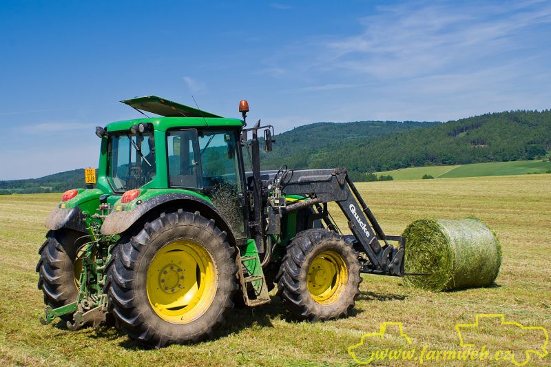

mužu se zeptat jak se nazývala tahle verze u 6020? ted je to premium ale dřív? akorát vim že dali vybavit stejně jako premium akorát se to tak nejmenovalo
Metallica   11.01.2011 21:17:12
nazývala se 6020. odlišení bylo pouze u oškubané verze - SE, případně ještě více obohacené o výkonové navýšení a ještě pár drobností - S(jen pro některé modely, určitě 6920, další nevím)
neznalek   11.01.2011 21:19:14
6420 S také
medulin   11.01.2011 21:32:20
Ještě premium plus ale to myslím bylo u autopowr s ovládací konzolí. Tenhle vypadá na obyč. premium.
roman7711   11.01.2011 21:42:14
tohle je obyč premium.. má normální mechanickou převodovku power quad plus..
téesák   11.01.2011 22:08:14
tohle právě premium neni, proto sem se na to ptal, dík Metallico za vysvětlení, já znám právě jen SE
roman7711   11.01.2011 22:13:00
ale má premium výbavu
medulin   11.01.2011 22:25:21
Ma TLS, takže premium jak píše roman7711smile
téesák   11.01.2011 22:30:40
ale mě šlo o označení, že má lepší výbavu vim, ale premium se prostě jak už tu bylo řečeno nevoznačuje tak tu nemusíme zase řešit blbosti, což se mi stává často a končívá to stopkou
téesák   11.01.2011 22:36:25
tak různý blbosti, jako sou zadní sloupky víc světel v kabině, vnitřek taky vypadá trochu jinak, dnešní premium taky nemusí mít nutně plynulou převodovku, popravdě sem takovýho zatim neviděl
roman7711   11.01.2011 22:38:21
jj v označení to poznat není..kromě plynulý převodovky nevim co by se do toho traktoru dalo ještě dátsmile jinak 6020 SE od normální 6020-vý řady se rozezná tak že SE má hranatý praacovní světla na kabině a tenhle kulatý
roman7711   11.01.2011 22:40:39
já už viděl 6534 premium s převodovkou Auto quad plus a je to uplně něco jinýho ne Auto
powr
medulin   11.01.2011 22:48:24
Ok nebudem to hrotit. Ted mám před sebou nabídku na 6030 premium a to se ještě nechá pořídit ve verzi SKA tak třeba je to něco podobneho.
Jaká je spokojenost s autopowrem?
téesák   11.01.2011 23:00:59
neni autopowr náhodou navýšení, nebo mě to tak u 6230premium bylo řečeno ale to už se zase dostáváme někam jinam
medulin   12.01.2011 08:30:25
Autopowr je bezstupňová převodovka. Navýšení výkonu je IPM.
roman7711   12.01.2011 12:19:06
přesně jak píše medulin, Autopower je bezstupňová převodovka..jinak spokojenost s ní je si myslím dost velká..jednoduchý ovládání a hlavně je to dobrý do dopravy..dost to šetří naftu..u 6230premium nemuže být Autopower ten se dává až do 6330premium...
na jakej traktor máš udělanou nabídku? a jakou převodovku si tam dáš?
medulin   12.01.2011 18:37:49
6630 autopowr. Ale jen v případě že se rozhodnu pro nový. Starší by byl nejspíš s AQ a nebo fendt 71xvario
roman7711   12.01.2011 18:40:41
tak to je dobrá volbasmile sice si za autopower trochu připlatíš ale fakt se to vyplatísmile co s tím budeš tahat? klidně po SZ
medulin   12.01.2011 19:17:46
Ten příplatek je cca sto tisíc. Tahat by měl vše sekačky lis, podmítky,pluh, kombinaci, doprava. Dost tý převodovce nedůvěřuju.
roman7711   12.01.2011 19:47:38
hele řeknu ti to takhle..znám chlapa co má 6930premium má v tom taky autopower a odbělává s tím 150 ha orný.. nedělá minimalizaci a má ho čtvrtým rokem...nikdy neměl nejmenenší problem s tímto traktorem..jen to chce mít stále čistej olejsmile
