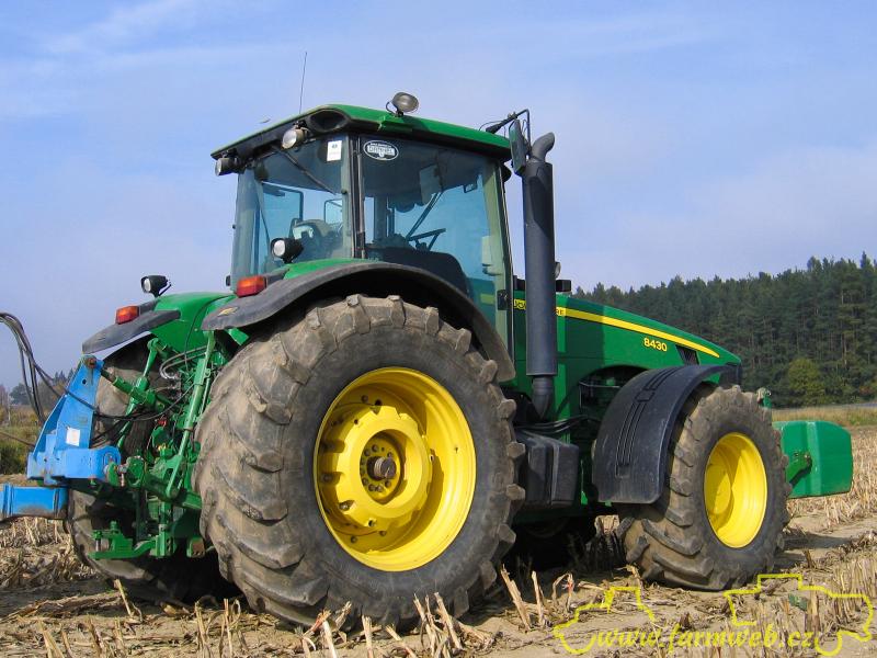

Tolar   19.03.2009 19:08:49
Má otočenej závěs na pluhu má být na druhou stranu.
verek   19.03.2009 19:15:03
My ho zapřaháme stejněsmile Podle mého je takhle správně.
Kdo by zbytečně prodlužoval 3 bod??
Tolar   19.03.2009 19:31:26
Tak ho zapřaháte také obráceně podívej se do návodu na obsluhu a tam je popsaný zapřahání pluhu .Hřídel za kterou zapřaháš ramena musí být vždy na zadní straně čepu a na třetim bodu si to stáhneš do roviny a tak to prostě je !smile
Dlouda148   19.03.2009 20:02:17
V návodu je to pravda takhle , ale na funkci to nemá vliv duležité je dobře seřídit první radlici do záběru a pak už to zapřahat pořád takhle. Tady u toho stroje je to si myslím schválně aby nepřekáželo pravítko(spodní závěs) a nemuselo se vyndavat.
verek   19.03.2009 20:04:21
Nechcu se hádat, ale na většině fotek na webu je to zapřáhlé takhle. Není to vlastně jedno? Když to mám v rovině, tak to nemá na nic vliv ne? Na ložisku se to může točit do nekonečna - mýlim se?
verek   19.03.2009 20:13:04
Ted jsem volal obsluze našeho Vari-Diamanta, a bylo mi řečeno toto:
Servisák to doporučil zapřahat takhle, protože by se měl čep méně opotřebovávat.
Marek Němec   19.03.2009 20:24:00
Máme EuroDiamant a taky jsem slyšel že tekhle je to lepší ,ale u nás to zapřaháme obráceně jak to má být podle návodu a zatím jsme s čepem problém neměli a celkově s pluhem taky nesmile
VašekJD   19.03.2009 21:54:04
Věřte Dloudovi148-je to zkušený servisák na Lemkena.A pár želízek už vyměnil!!!smile smile
