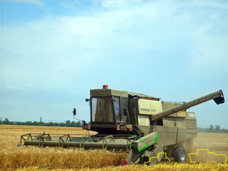

chtel bych se zeptaat jaky je zordil Mezi E 516 B a E 516 ? smile
Jiri Rakus   17.01.2012 19:47:24
Ten nejhlavnější důvod je snížení otáček motoru z 2200 na 2000
Zetor 162 45   19.01.2012 10:15:39
Přesně jak říká Jiri Rakus. Motory E-516 a E-516B se liší pouze v regulátoru otáček. E-516B má otočky motoru 2000, aby byly však ostatní otáčky dodrženy, němečtí konstruktéři museli předělat některé převodové poměry. Tzn, že některé řemenice musely být zvětšeny, či zmenšeny, aby bylo dosaženo shodných rychlostí a otáček, jako u předchůdce, tedy E-516.
