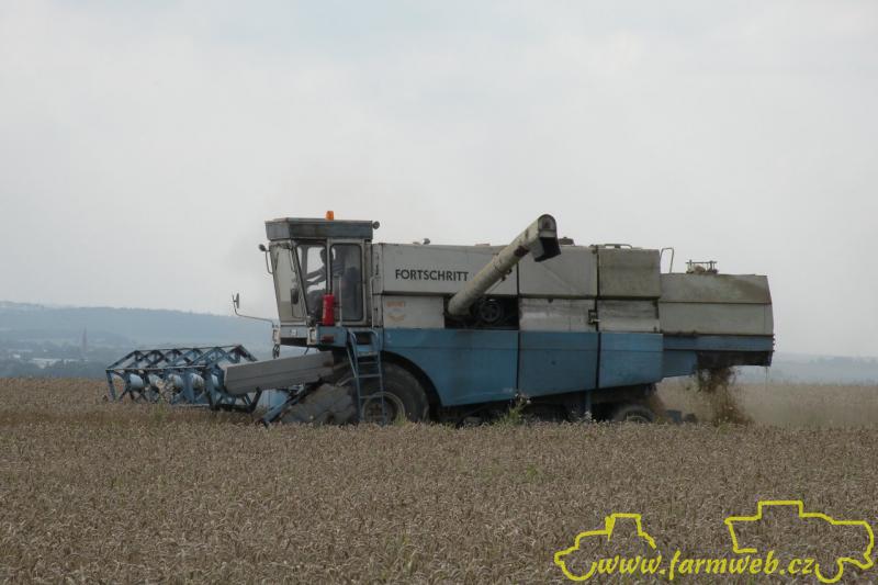

Chcel by som sa opýtať, aký je rozdiel medzi e 516 a e 516B?
Carlos219   10.08.2012 16:01:01
Možná se pletu ale zaslechl jsem že do béček dělali motory Rumuni, ale nemohu to říct jistě.
feba   10.08.2012 16:09:02
pýtam salen preto, že už som videl béčko aj klasiku a nezdalo sa my tam nič iné, akurát to béčko malo motor zo 183ky zetora.
žanek   10.08.2012 18:17:36
Hlavní rozdíl bylo snížení otáček z 2200/min na 2000/min, čímž sledovali inženýři z NDR snížení spotřeby, a upravená kabina
Jiri Rakus   10.08.2012 22:13:24
Doplňují Info. Žanek má pravdu, Motory nedělali žádní rumuni, ale . poctivá Ifa V8. To taky byla asi jedna z mála konstrukčních chyb na tomto stroji. kdo s ní jezdil, ví, že motor je takový neohrabaný.Ale na tu dobu to stačilo. Jinak tahle E516 už 3 rroky brázdí pole v Polsku
