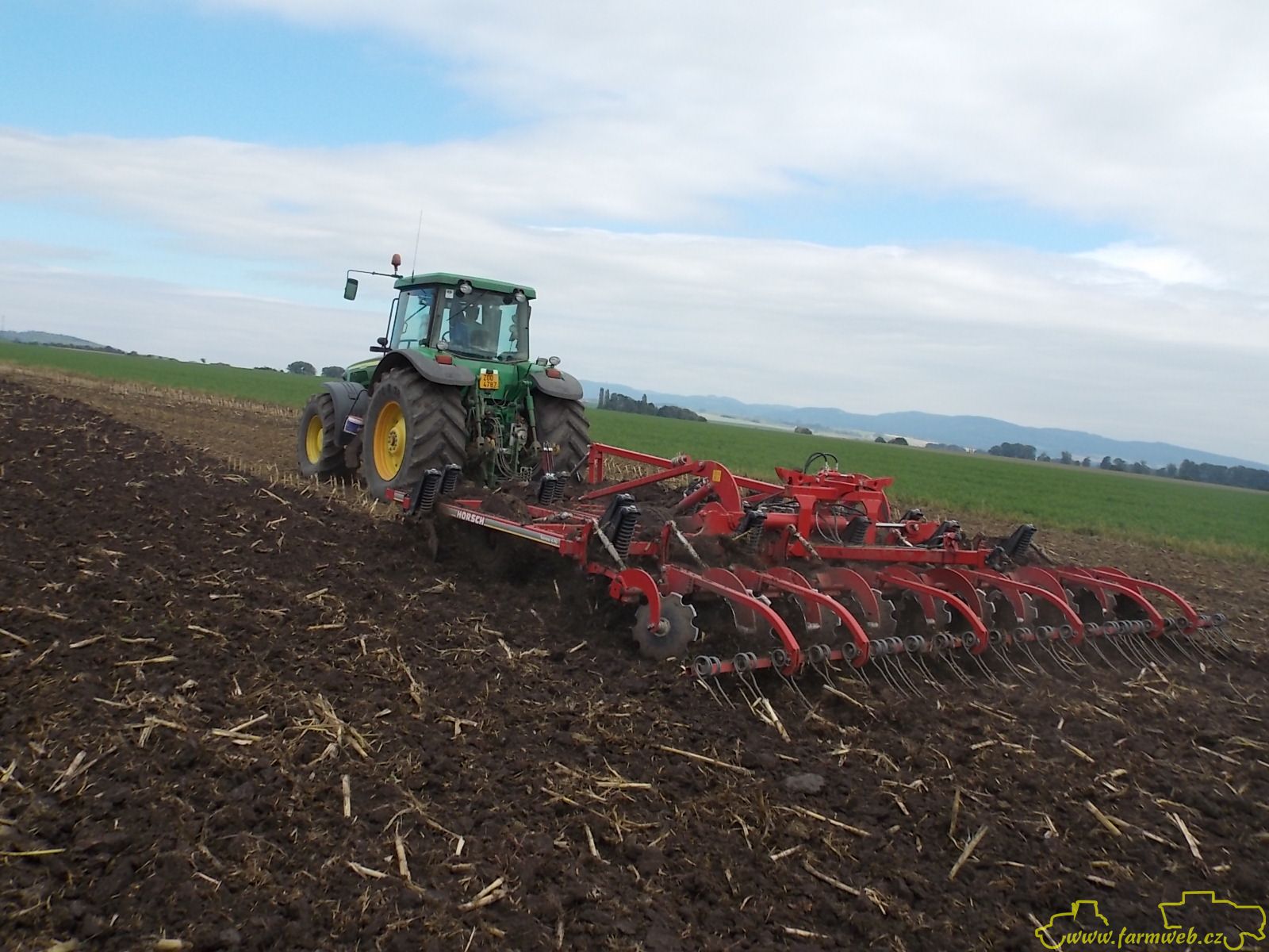

Jaká je spokojenost s disky v zadu místo 3 řad pér ?
otava   23.09.2012 20:06:44
Tak z mojeho pohledu jsou dysky lepší.... dělá pěknou práci a s obsluhou jsem se o tom zatím nebavil
Zdenda Deere   23.09.2012 20:56:57
Tří řadé zavlačovače se na Terrana FG už nějakou dobu nedodávají a tento typ moc dobře nezatahoval díry po poslední řadě slupic, proto ty diskysmile
Karel Arazim   23.09.2012 21:11:18
Jenže tyhle disky na FG mají dost velký problém v kamení, protože se dost obýbají. My máme FG z jara 2012 a objednali jsme si radši třířadý zavlačovač, i když úplně ideální to taky není. Disky na FX jsou prostě nejlepší.....
Zdenda Deere   23.09.2012 21:27:43
Na FG byly nejlepší ty úplně první typy zavlačovačů, tyto co jsou na fotce tak dobře neurovnávají, i když jsou tří řadé
