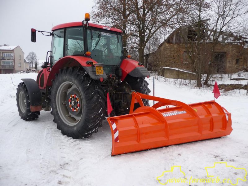

No pekná radlica smile trošku lakšia a nevhodná do mesta...na dedinu a výpadovky super no v meste by ten bryt vytrhal všetky kanále smile

no radlice zajímavá, ale nechtěl bych vědět co to udělá když do něčeho narazí při couvání smile

Pri cúvaní ešte ako tak ale ked chytí kanál alebo daku dilatačku na moste tak ten bryt ktorý je natočený dopredu tak tu radlicu ustrelý až od predných kolies na traktorysmile

No já jsem jezdil tady u nás ve městě pár let s železným břitem a musím zaťukat nic jsem nechytl, ale minulou zimu jsem jel pomoct kolegovi co jezdí pro silničáře no a to bylo za trest.. na mostech ty odvodňovací žlábky nebo jak mají prostředkem silnice nalepené nějaké ty v noci svíticí nesmysly tak ta radlica na tym skákala jak pominutá tak jsem musel jet pomalu smile
Tak letos jsme vzali gumový břit na vyzkoušení a ted už není žáden problém ani patník jsem nechytl protože se ta guma krásně prohne smile

Dám vám vědět až za něco chytnusmile
