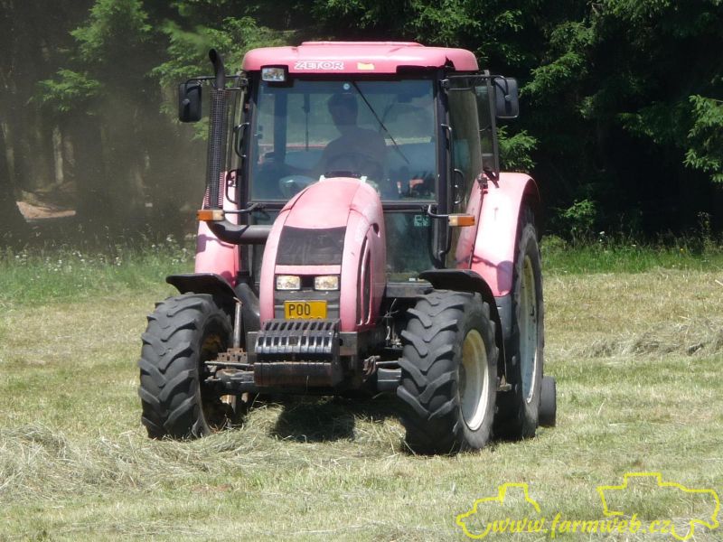

to není možné,že Zetor má tak nekvalitní laksmile
BORIS-SK   25.07.2010 10:30:04
Ja ho mam tiez napoly ruzovy.......plasty mam ruzove a casti ktore su laminovane(predna cast)tak tie este ako tak .Z roka na rok horsie a horsie......smile
v.l.a.s.t.i   25.07.2010 11:47:23
Asi to barvěj vodovkama smile smile
SuperTractor   25.07.2010 12:16:07
růžová barva mužů smile
BORIS-SK   25.07.2010 12:46:03
Tu asi nikto nespomenie "zlate Ceske rucicky"???? smile smile smile
Tatra-Agro   25.07.2010 12:57:21
u nás zatial len blednú predné kapoty od teploty motora,ale na 7441 Proxima tam nie lebo je laminátová kapota
Jiri Rakus   25.07.2010 12:59:05
I zlato chytne patinu ,kor rucesmile ale chtěl bych se rovnou zeptat Zermanu. Nevíte,zda-li za příplatek i Zetor dá lak na přání?
NH8870A   25.07.2010 13:01:09
Tak si myslim ze jo ale kolik bude stat a jak dlouho vydrží.smile
BORIS-SK   25.07.2010 14:13:55
Mna by zaujimalo ci a ako sa to da prestreknut........asi len tak to nepojde,to by sa šupalosmile
Tatra-Agro   25.07.2010 17:40:06
to BORIS.SK: prečo by sa malo.....stačí ked to zdrsníš šmyrglom,a ked kúpiť niaku kvalitnú poloretánovú ale vypalovaciu farbu tak ten traktor bude ako nový a farba mi mala držať a byť lesklá...len syntetiku nekupovať lebo tá vybledne
BORIS-SK   25.07.2010 17:55:05
Ja som pocul ze na plasty treba najprv striekany povrch natriet alebo nastriekat dakym leptadlom ci co a potom farbou....tak isto ako na autachsmile
Honza   25.07.2010 20:45:58
No, on kdyby ten Zetor byl pakrovaný pod přístřeškem a občas se umyl šamponem, tak by nikdy takhle vybledlý nebyl. Bez údržby tohle udelá i osobní auto. Na některých Feliciích které stojí venku, jak je rok dlouhý, je to znát. Nutno dodat že barva červená je na slunce nejnáchylnější...
