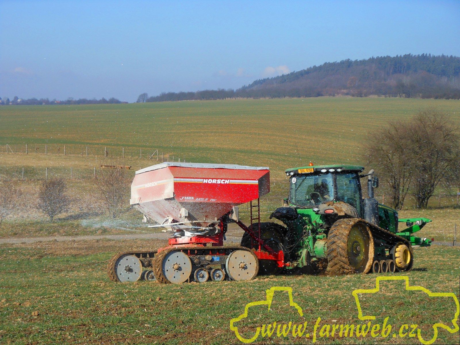

Myslím si,že pásy do přihnojování, konkrétně startovací dávky je blbost, z ostatních fotek jde vidět, že ornici až vyorává. Je mi někdo schopen vysvětlit důvody kromě utužení?
soola   23.02.2014 22:00:18
Neznám podnik ale co třeba maximální využití stroje. i za cenu větší spotřeby paliva
Jiri Rakus   23.02.2014 22:01:41
Dovolím si argumentova názorem, že každý podnik má menší traktory, které určitě pojedou za menší prachy a za menší utužení. Kdybychom brali maximální vytížení stroje, tak by ten JD musel i v zimě jezdit s radlici po komuniakcích.PS:chápu situaci na foto, že se jedná o test..
soola   23.02.2014 22:08:32
Mám stejný názor Jiří.smile
Milda11   23.02.2014 22:12:08
tady v Čr je to v poseldní době už druhá souprava pásového traktoru a rozmetadla(ta druhá souprava má nesené rozmetadlo). Podle mě je to totální úlet!! Nadělá to víc škody než užitku, spotřeba obrovská! a ty koleje co po tom zůstanou... Mám rád pokrokové věci v zemědělství ale tohle fakt neeesmile
Honza.S2   24.02.2014 07:39:15
Nesené rozmetadlo na pásáku, to beru opravdu jako úlet. Zvlášť když vidím co nabízí Bogbale. Pochopil bych to na Quadtracu ještě... Ale pro dvojpásák nebo kloubák 6t v neseném provedení = šílenost.
sim111   24.02.2014 10:26:05
Tiež som to videl na takomto JD stačil by tam traktor možno max 200 koní a oba sú na Mladoboleslavskusmile
Mocák   24.02.2014 10:51:01
U nás v Semčicích na Mladoboleslavsku rozmetá John Deere 8360RT + Bogbale.
AGROFARM   24.02.2014 12:52:26
V tomhle podniku, jezdí po poli pásové traktory, dopravu zajišťují Iveca Trakker a v živočišné výrobě mají dva New Hollandy 6 a 7 řady. Podnik se začíná rozjíždět a nejvíc to je vidět v areálu farmy v Kněžmostě. Nové silážní žlaby, sušička, budovy mají fasádu, asfaltové cesty s obrubníky a oseté travnaté plochy s trávou. Kdo to tam znal dříve, nevěřícně kroutí hlavou jak to teď v obci pěkně vypadá.smile Ale samozřejmě všechno je o penězích a ty u Hosche majísmile
Pepe.N   24.02.2014 18:06:31
Jestli můžu oponovat tak jsem lepší věc než pásák a rozmetadlo pro regenerační hnojení neviděl u nás s tím jezdíme už 12. rok a není problém!! Samožřejmě kde je močál tak se koleje udělají, ale to udělá i kolák!! A co se týká spotřeby tak je srovnatelná s kolovým traktorem!!
Honza.S2   24.02.2014 18:15:40
Původně jsem se k tomu už vyjadřovat nechtěl, k tomu zařízení co táhá svůj názor říkat nebudu neboť diskuze s některými lidmi je zbytečná co se Horsche a tohoto tématu týká, také mám na to svůj názor. Jen vycházím z toho co již vím a co vím od některých prodejců. Jak tu psal někdo přede mnou, mají tam jen kolové NH nižší třídy a zbytek řeší pásovýma 2x 9RT a 1x 8RT. Již dříve tu bylo zmíněno "zasíťování" pozemků jízdníma dráhama dle GPS. Stroje tam jsou nastaveny na daný rozchod a hlavně mají mít pásové podvozky. U koláku takových rozchodů navíc těžko dosáhnete a slabší pásák nevím k čemu by byl.... Krom hnojení asi jen k vzteku.
Částečně bych chápal pásový podvozek u rozmetadla, i když na druhé straně je to podle mě spíš pro fajnšmekry než pro praktický běžný provoz. Já bych po tom asi nešel.
A když jsme u toho hnojení a pásových traktorů, v některých situacích bych se i přiklonil k použití čtyřpásového traktoru a neseného rozmetadla, zvláště letos, tam kde bych měl dávat dávku před setím na vespod vlhké nakypřené půdě a na některých pozemcích i v porostech. Zejména z titulu utužení půdy a šetrnějšího přístupu. Ať si myslí kdo chce co chce.
Milda11   24.02.2014 18:42:19
ramena na velký pásák (jd,chall, nebo case) budou stát někde kolem 30 000 Eur minimálně...už tady je úlet je kupovat když je na nic jíného nevyžiju...a to že to žere tato souprava stejně jako kolový traktor to bych se přel..Možná je výkonější, díky velkému zásobníku že nemusí tak často nasýpat ale to to je tak jediná výhoda...Kolový traktor bude spotřebově někde jinde...a když by se hodně bořil, existují podovzky pro nesené rozmetadla, konkrétně bogballe takový podvozek má. A je i český výrobce co ty podovozky vyrábí. pak to rozmetadlo tahám traktorem o výkonu cca 100ps a váze max 4 tun.. U horsche vidím jediný přínos v obrovské reklamě a pak v tom rozchodu,ale....
Zdenda Deere   24.02.2014 18:53:56
V obrovské reklamě??? Vždyt to nikde nenabízí, neprodává, rozmetadlo si udělal Horsch jen pro sebe a nejspíš se na trh nikdy nedostane, tak jako spousta jiných jejich vynálezů..
Honza.S2   24.02.2014 18:58:03
Vidím že to opravdu další význam nemá tohle.
Co se ramen týče, možná podle chytrých prodejců je to hodně peněz. Někteří to také tak vzali, že to je pro ně zbytečná věc kterou jinak nevyužijí, vybavili si tahače jen tažnou lištou.
Dnes tam přišel Bednar a Horsch se zásobníkem na hnojení při zpracování a zásobník si tak můžou pověsit leda za krk. Stejně tak někteří používají i 4m nesený podrývák.
Takže každý ať si koupí co chce.
Jinak když tu byla zmínka o spotřebě, zkušenost z minulosti - JD 8520 + Rauch AGT 36m spotřeba 2,5 - 3,5 l/ha. Odběr z výv. hřídele a hydraliky....
Podobný případ z polních prací - Case Magnum 7240 + 12m vály spotřeba 3l.
Dá se... Ty teze o velkých motorech a velkých spotřebách ať si strčí všichni za kloubouk, to je použitelné tak při nedostatečných záběrech.
Tím končím v této diskuzi neboť je to všechno stále dokola a zbytečné někomu cokoliv vysvětlovat nechávat se ubíjet miliony argumentů proti. Chtěl jsem to napsát už dřív několikrát, tentokrát si to neodpustím - poslední dobou mě připadá, že tady jde diskuze absolutně do patřičných mezí a nedá se rozumně a prakticky diskutovat o ničem.
Pepe.N   24.02.2014 19:16:03
Milda11 a svezl ses někdy s tím podvozkem od Bogballe?? Já to viděl jednou v praxi a docela mi to stačilo!! A co se týká výkonu nalož si na 100 hp traktor 2500 kg hnojiva, myslím že se nedostaneš ani za vrata kůlny!! My hnojíme maximálně za 0.5l/ha s traktorem JD8400T. Ještě co se týká pásu tak na přípojné technice nechtějí mít kola!! Na rozmetadle to zkoušeli loni a moc to nevyšlo. To samé je u překládacího vozu na kolech byl každou chvilku zaříznutý tak tam dali pásy a mají klid!!
TomDuba   24.02.2014 19:43:16
Já bych měl jen jednu zmínku k té spotřebě, už jak to nakousnul Honza.S2.
Poslední dobou strašně omílané téma. No tak přeci bude točit málo otáček, ne? Vzpomínám si, jak dávno, někdy v roce 09 se tu řešila spotřeba MT 765B: při 1100ot/min a 2% zatížení to bylo 7,1l/hod.
(Tím netvrdím, že tady tuten má stejné nastavení aby nedošlo k mýlce. Jen takovej nástřel, že můžu i s větším motorem mít slušnou spotřebu, ne?)
Tomas1   24.02.2014 19:52:39
TomDuba: Jo to bylo u mojích fotek.. se to řešilo v r.2009, zapravoval kejdu do země, spotřeba opravdu taková byla, ale taky rychlost nula nula nic. I tak, ta spotřeba v rozmetadle nemůže byt tak šílená jak tu někdo píše.
karanice   24.02.2014 20:13:06
PepeN.: a vy máte v HNGčku podobné rozmetadlo? Ja byl dnes na čumendu v Libranticích, ze bych něco nafotil a došla baterka tak jsem aspoň kouknul jak u Bukoviny podrývají Cat a JD.smile
Pepe.N   24.02.2014 20:44:54
karanice: Ne my nemáme podvozky máme nesenný!! A nemáme s tím problém!! U nás mají strach že by to bylo moc těžký, ale je možný že něco příjde s těma našema je problém hodit kvalitně 36 m tak se možná vymění, ale uvidímesmile
Milda11   24.02.2014 20:49:52
reklama proto,že se snaží hospodařit v podmínkách střední Evropy, kde to není dost dobře možné, tak jak nikdo kolem...Stoupnutí do prázdna. Je to něco nového co budí pozornost!!Jestli vše bude fungovat ukáže se časem..
Co se týká zadních ramen a VH u velkého pásového tratoru..Bych nehledal problémy u prodejců,ale u zákazníků....Nevím proč by to prodejce nechtěl prodat? Spíš zákazník ty peníze nechce investovat!!! Jinak ramena se dají dodělat, podobně jako vývodová hřídel, je to vše o penězích a jak lidé přemýšlí o investicích daleko do budoucna...
Ta spotřeba toho johna(8520) s tím rozmetadlem je brutální, to ani nemůže být pravda!TO je mimo realitu!
Chlapi neděljte tady ze mě někoho kdo je proti velkým pásákům...
karanice   24.02.2014 20:58:27
Milda11: Myslíš to tak, že si Horsch zkouší své stroje v nějakých lehkých podmínkách?smile A na to jestli to bude fungovat čekat nemusíme, vždyť ty výsledky jsou pár let vidět.
Honza.S2   24.02.2014 21:19:40
Milda: Já nevím jestli je to brutální nebo ne. Ono totiž podobný stroj v podstatě není. Má zásobník na 6t hnojiva, ramena se záběrem 36m kde jde velký proud vzduchu a hnojivo, stabilita poněkud jinde a terén v kopcích. K tomu potřebuješ konstatní rychlost, otáčky vývodového hřídele a při některých dávkách velký průtok oleje.
To co jsem uváděl byla hodnota z palubního monitoru. Na rovných polích to bylo méně.
Kromě Fastraca v tom jiný traktor v podstatě nebyl. Takže těžko srovnat ale řek bych že by to u jiných nic moc lepší nebylo. Zatím tady srovnáváme tímto spotřebu u klasických odstředivých rozmetadel a jiného pneumatického systému!!!
