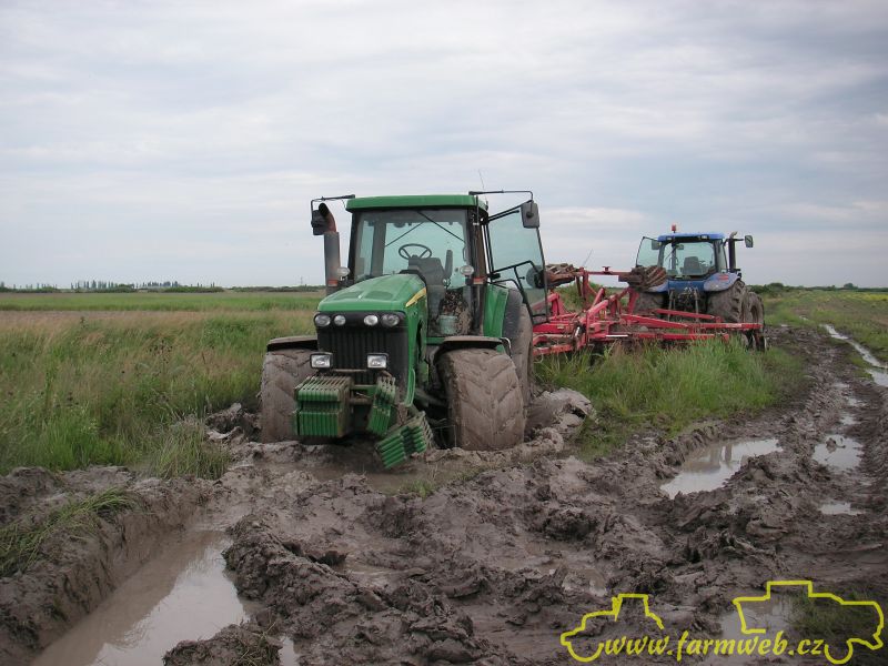

heh co ma ze zavazim ? smile
Kulis   15.06.2010 16:11:27
tahaly ho za to závaží ven a určitě jim takhle vypadlo to se stává...
pepe220   15.06.2010 16:42:05
nevim jak je to u traktorů s odpruženým předkem, ale uprvních osmiček co měly klasickou nápravu je v manuálu napsáno, že při tahání se má lano zaháknout přímo za nápravu (z obou stran diferenciálu je oko) a dále je tam psáno, že za závaží se tahat nemá, z takovýchto důvodů. Docela by mě zajímalo co píše výrobce např. u těchle traktorů.
fend233   15.06.2010 17:19:31
muselo jim být jasné že tam nemaji jezditsmile
vod   15.06.2010 18:03:10
hej voko na naprave nechtel bych ho vtom bahne hedatsmile
Zdenda Deere   15.06.2010 20:33:47
I 8x20ka se tahá za nápravu, dokonce je na ní místo a na něm odlit řetaz, kde by se mělo uvázat lano, ale osobně taky se raději nechám tahat za závaží, jen musí být dobře stáhlé šroubem a netahat do bokusmile
pepe220   15.06.2010 21:35:55
dík za objasnění
pido   24.09.2010 23:38:59
žádný oka na přední nápravě nejsou já se starou osmičkovou řadou jezdim
