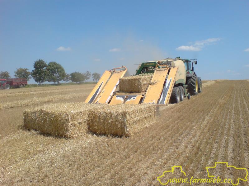

jak tohle funguje??

Tahle masinka se moc nevidi, dost sikovna vec na veci plochy.
Ktomu principu to funguje asi takto:
Balik vijede z lisu na tento dopravnik pomoci nakeho retezoveho nebo pasoveho dopravniku se presune na levou stranu, 2 balik na pravou a 3 do prostred. Pote se to automaticky sklopi a vitvori to hramadu baliku v jednom strafu, tudis nemusi manipulator jezdit po celem poli a setri se nafta, pozemek (udusavani), cas.

Evil Farmer: ve skutecnosti tomu je ale tak ze na podlaze je jakasi listaktera balik posune bud doleva nebo doprava.a neni tomu vzdy ze se vysypou vsechny tri baliky najednou ale zalezito jen na ridici aby si udal svoji lajnu vzdycky nemas stejne dlouhy radek se slamou...smile smile

vitas: Ano mas pravdu ale pokud si cetl tak tam je napsano asi takto, abych rekl pravdu ja sem se stim setkal jen jendou napoli to co sem napsal byla jen dedukce ....

Balíky jsou přesouvány hydraulicky pomocí páky-příčky, je vidět vlevo od balíku. Balík co je ted uprostřed bude určitě přesunut doprava, další balík doleva.
Šikovný řidič pak balíky odkládá do řad, ty jsou zpravidla kousek od úvratí a podle délky pole i uprostřed. šetří to spoustu času a peněz při nakládce, utužování půdy (jak píše evil) atd. Před převratem jezdilo těchto akumulačních vozíků opravdu hodně(systém asi přišel z Ameriky spolu s lisy Hesston 4700 a 4800), po převratu je moc demokracie a lisaři s nimi neradi jezdí, najdou si výmluvu...
Když člověk jede z Brna do Olomouce a vidí ty tisíce balíků rozházených na poli...
Vozíky pořád vyrábí Nopo Slatiňany.
Ten na fotce je ale nějaký jiný.
Naše oba lisy vozíky k plné spokojenosti našich zákazníků tahají, pokusím se tu nacpat nějakou letošní fotku, pokud projde.

vladapo: diky za poradne osvetleni tohoto problemu a myslim si ze to je opravdu dobra vec a nevim proc stim nechtej ridici jezdit, vzdit natom prece neni nic sloziteho ne ?

Nechtějí s tím jezdit, protože souprava je o 3m delší, a pokud se při lisování s vozíkem objeví závady, tak na vozíku. Mechanické při těžkých balících a na nerovných polích trpí polonápravy a rám, je tam hydraulika, je tam vzduchařina, která odjištuje sklápění a je tam elektrika a čidla, která na box v traktoru ukazuje jak daleko je balík, kvůli přesunutí na bok, a pak kde jsou balíky kvůli přesunování zda doprava-doleva(hlavně za tmy nebo v prachu v pšenici) a taky zda sklápět pravou nebo levou stranu nebo obě.
