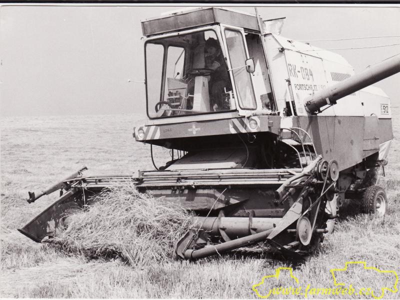

Asi to vyzní špatně, ale na co to je???smile
Proxima   29.01.2009 14:08:47
Řek bych dvoufázová sklizeň smile Ale ta lišta bude upravovaná po domácku.
NEW HOLLAND TM190   29.01.2009 14:08:53
to by som aj ja rad vedelsmile k comu to služi?
Claas 900   29.01.2009 14:10:29
Jestli to není tak že jede kombajn po řádce a vymlátí to co nevymlátil ten před ním.smile
tomas dasek   29.01.2009 14:16:22
To si nemyslím...Já mám stejnej názor jako Proxima dvoufázová sklizeň...smile
Jendys   29.01.2009 14:18:01
Mě to spíš připomíná, že tu lištu má upravenou na sklizeň lnu. smile smile
Manny   29.01.2009 14:22:44
To neni domácí úprava, takle se to vyrábělo, já jsem to viděl jezdit na řepce. Před tim jezdim RS - ák se speciílní lištou a nebo mačkač. (E 303)taktéž se speciální lištou.
Deutsch   29.01.2009 15:18:01
JJ dvoufázofázovka,ta se dnes už dělá snad jen v americe a austráliismile
alda   29.01.2009 15:28:48
Jo dvoufázovka my jsme to používali na jetelsmile
Martin x   29.01.2009 17:09:49
Má tenhle druh sklizně nějaké výhody?
Manny   29.01.2009 17:25:43
Třeba u řepky, máš menší ztráty při výmlatu.
téesák   29.01.2009 19:18:48
podle mě máš eště večí ne? protože kdyš to poseču tak toho půlka vypadá na zem a kdyš to pak budu zbírat vypadá ten zbytek...
Zetor   29.01.2009 19:30:00
Nejsou větší, to prvotní posečení se děje ještě před tím, než to uzraje. Dozraje to na řádku. Někde se to používá, kde vanou silné větry, řepku na stojato by to vymlátilo, tak ji násilím položíte na zemsmile
téesák   29.01.2009 19:31:51
no to sem si myslel ale pak mě napadlo že to schnije kdyš to poseču nedozrálý
Pavel Toman   29.01.2009 19:32:31
Dvoufázová sklizeň se praktikuje tak, že se mačkačem poseče porost, který není úplně zralý (díky tomu se zrna nevydrolí), pak se nechá v řádkách doschnout - tím i rychleji dozraje a nakonec se takhle sbírá.
Dvoufázová sklizeň se provozuje hlavně tam, kde je kratší a studenější léto natolik, že by obilí hůř dozrávalo přirozenou cestou.. Zároveň to ale musí být oblast, kde je léto co se počasí týče stabilní - kde i několik týdnů neprší, protože když ty posečený řádky zmoknou tak je zle. Proto se to u nás moc nerozšířilo.
téesák   29.01.2009 19:51:55
no takže to je uš tolik zralý že tomu stačí třeba tejden na dozrátí?
Tolar   29.01.2009 20:10:51
Dvoufázová sklizeň se hojně používá třeba v polsku . Na menších farmách jsou tam sběrací adaptéry namontovány na Bizonech .
PYTEL   29.01.2009 20:22:58
Vyjde to celkově i levněji je to jako kdyby se to desikovalo Roudupem my jsme měli takovýhle adaptér na E514 ale to jsem byl jeste moc moc malinkej ale myslim ze to byl ten samý jak je tady.smile smile
OŤAS   29.01.2009 21:16:37
Jednu dobu se tento systém dvoufázové sklizně používal hodně na Vysočině z již zmíněných důvodů a hlavně k urychlení dozrátí porostů. Já si osobně vzpomínám, že u nás žně začínaly až po zahájení školního roku, někdy kolem 5. září, myslím ty klasické s přímou sklizní a někdy se ještě sklízel oves i koncem října. Hlavně je tou dobou poměrně nestálé počasí a možná že i ty odrůdy měly dříve delší dobu vegetace. Jinak tyto sběrače se u nás ještě před několika lety používaly na přemlacení řádků po sklizni traviček na semeno, konkrétně u Bojínku nikdy nebylo jednoduché odhadnout tu správnou fázi pro přímou sklizeň , a tak se do porostů vjelo radši dřív než by to vyfoukal vítr a hodně toho ještě zůstávalo v klasu, což se následně domlátilo po doschnutí na řádku.
Jenda   29.01.2009 21:30:29
Ona dvoufázová sklizeň se používá u nás dneska hlavně asi pro traviny na semeno.Jak píše OŤAS, je těžký odhadnout tu správnou dobu skizně, pokud se dělá jednofázová sklizeň
rudys   29.01.2009 21:35:28
Přesně tak - uvedený adaptér je vyroben "samodoma v kolchoze" zlatýma českýma ručičkama z žacího válu vyřazené SK - 5 Niva, kam byl přidán po oddělání přihaněče a kosy sběrací adaptér obdobný samozběracích vozů horal nebo samojízdných sklízecích řezaček E - 280 (tuším) je schovaný pod tou kupou traviny. Konkrétně se u nás s uvedeným strojem opětovně přemlacely již jednou kombajny posekané řádky traviny na semínko v daném případě se jednalo myslím o jílek nebo ovsík, odrůdu si již nepamatuji.
