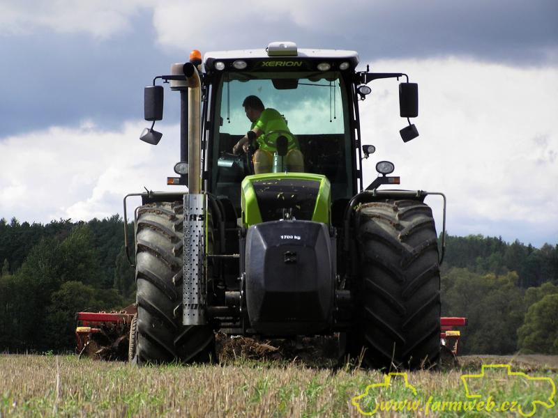

Měl bych 2 otázky, rád bych, kdyby se k tomu nějaký odborník vyjádřil...
1) Má Xerion nějak řešené natočení tříbodového závěsu při zapnutí krabího chodu? Vždyť celý ten traktor jde šikmo, tudíž i například nesené nářadí (oblíbené jsou nesené zapravovače kejdy na Xerionech) musí jít také šikmo na směr jízdy, což je asi špatně nejen pro kvalitu práce, ale i pro oba stroje...
2) Má smysl u půdních prací používat krabí chod? Osa nářadí se dostane mimo osu traktoru, má to nějaký vliv na tah, přenos síly, kvalitu práce atd? Nemluvě o nerovnoměrném namáhání... Nebo je to jedno...smile
Jen mě to tak napadlo..., třeba se mýlím.

Síce som neni odborník na Xerion ale keď som si ho prehliadol, ked tu bol na službe všimol som si na TBZ, že má aj vychýlenie pre použitie krabieho chodu. Mám to aj na fotke.
