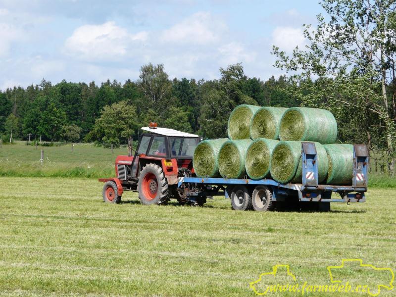

soudím, že to bude asi senáž...smile
balíky vypadají moc pěkně jak mají tu sít přetaženou přes hranu...smile ..balení musí být kvalitnější...smile ...ale jen by mě strašně moc zajímalo jak pak tu síť z balíku dostavají dolů..??? Když ten balík stojí na té síťi a ne málo...smile

jestli můžu opravit ta síť jak je přes tu hranu tak tak to není kvůli senáži ale dělají to novější lisy aby líp držel

to vím , že to není jen kvůli senáži...nevím teda jestli zase o tolik moc více drží balík.. když je takhle přes hranu...?!?..záleží hlavně na obsluze lisu...jestli v tom budu lítat, tak mě žádná síť přes hranu nevytrhne a za chvíli z toho balíku bude placka, tím pádem nebude tak vysoká slisovatelnost což je pro senáž obzvlášť důležité...!!smile

Já v tom vidím ještě jednu nespornou výhodu.Někdy se senáž nestihne prostě udělat. Tak se stane,že to kapánek přeroste.Pak se to zabalí a ouha. jak to už motáte folií,tak zjístíte,že vám vyčnívá hrubší stonek trávy,prostě to propíchne. U toho se to stát nemůže.Proto se mi tenhle způsob tak líbí

Jiri Rakus...to určitě máš pravdu ...ale ještě mi nikdo pořád neodpoveděl jak nakonec z toho balíku senáže sundávate tu síť když je takhle přes hranu..????

Prostě to jednoduše odřežou nožem.

Takže já odpovím na tu otázku,jak se sundává ta síť z toho balíku.Jak píše tady Dzanito.Stačí ji nožem rozříznout a nakladačem,nebo vidlema na traktoru ten balík překulit nebo zvednout a odstranit ji ze spodní strany a pak zbytek.No vlastně podobně jako když se sundává ta folie dolů.Znám to z vlastní zkušeností,deně se takhle rozdělává několik balíkůsmile

že je sít přes kraje neni lisem to ti udělá i starej lis ale sítí která je širší neš normální, jd tomu říká coveredge, to že je do krajů normální sít dělá lis ale přes kraje je to sítísmile
