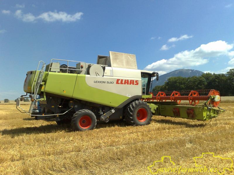

Zdravim, prosim kto sa do toho rozumie, vsim som si ze niektore 580ky maju drvic s tymi dvoma (neviem ako to nazvat) proste s tymi rynami :D, keby som chcel slamu nedrvit, ako sa to nastabuje, to sa cele vyzdvyhne? Dakujem.
Fastrac3220   13.09.2012 20:01:09
Je tam přepážka/plech, kterej se překlopí (hydraulicky). Ty metače zůstavaj v této poloze jak na drcení tak na řádkování. Když se ta přepážka překlopí tak buď to jde přímo z rotorů ven - řádkování, nebo další poloha je že jde sláma z rotorů na drtič a následně do metačů - drcení. Celá konzola se přenastavuje jen na přapravu a to opět hydraulicky. Přepínače jsou nad levým zadním kolem smile
