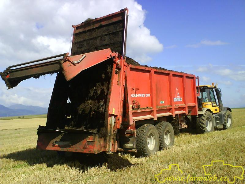

máme také Schub-Fixe, tak bych se chtěl zeptat jak je tam přichycené rozmetací čelo? To je možné ho odklopit? Pomocí čeho a jak je zajištěné že se neodklopí při rozmetání?
Děkuji
téesák   15.01.2009 20:23:53
no já se v annaburgerech moc nevyznám ale podle mě je tam přichycený stejně jako normální čelo a odklápí se hydraulikou jako normální čelosmile
zehe   15.01.2009 20:33:34
Martin 82 : ked to celo naspet zavre, tak sa zacvaknu take 2 haky o celo,a tym ho zaisti,a to iste je aj pri cele na obilniny a zrna, silaze, senaze.. no a odklapa sa hydraulikou, v zadnych blatnikoch su urobene diery na piesty, a piesty su uchytene o celo a korbu..tak to je
