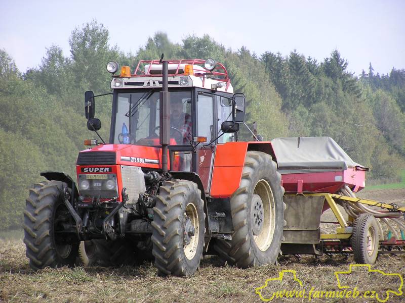

Zajímalo by mě co to má za klimatizaci? to je vodní?
miťo   24.12.2013 10:00:56
Určite nie. Nad prednou nápravou je vidieť kompresor.
mirek4x   24.12.2013 11:28:35
A jaký je rozdíl mezi normální klimatizací a vodní? jaký výhody / nevýhody?
miťo   24.12.2013 13:43:27
Vodná klimatizácia má malý výkon. Pokiaľ viem, používa sa len na klimatizovanie kabín v noci. Napr. kamiónov pri spaní v kabíne. Snáď by znížila aj teplotu cez deň, ale asi nie o moc. A ak používaš klimatizáciu ako filtroventilačné zariadenie pri postrekoch alebo v prašnom prostredí, kde v kabíne musí byť pretlak a preto sa musí chladiť veľké množstvo vzduchu, výkon by bol určite nedostatočný. Inak toto tu vypadá ako kompaktná jednotka- všetko v jednom okrem kompresora na streche.
