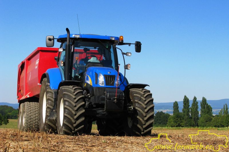

Tak tohle je moc pěkná fotka s ještě krásnější soupravousmile

Takováhle souprava se pohybuje na Přešticku (okr. Plzeň-jih). Akorát s NH TS135A a Krampe má nástavky.smile smile Opravdu pěkně sladěné!smile smile

Souhlasím s vámi !! Supr fotka tak i souprava a v neposlední řadě obutí obou strojů smile smile

Je to Big Body 650 s objemem 31 m3 a velkými koly 600/55-26,5". Je to jen ukázka toho, že se dá agregovat s některými návěsy malý traktor. Celá souprava pak stojí podstatně méně než s trakorem okolo 250 k. Takovéto fotky je možno na FW taky vidět. Krampe by měl jezdit u ZNZ Přeštice nebo u jejího zemědělského podniku.

jooo krampe dělá skvělé návěsy, my taháme BB600 S za JD 6830 (140k) a ani v siláži, v mokru nemá problémysmile

Stačil by mi do toho BB 650 125 koňový traktor?? s nějakym tím navíšením na 135 koni??

To mi taháme BB650 za Pumou165. A je hodně znát, že nemá zatáčecí nápravu, protože když je v rejdu tak to stim traktorem hodně cloumá. Jináč si ho nemůžem vynachválit.smile smile smile smile

Tak ta Puma ta to taha v pohodě ne??

pán Hruška, toto keď sú 26,5" disky smile to sa mi teda vôbec nezdásmile
Martin Hruška   21.02.2010 12:17:29
Pro Davegr: Firma Krampe uvádí ve svých materiálech u BB 650 výkon od 140 k.
Obecně bych do tohoto vozu doporučoval něco okolo 150 k, to by mělo stačit . V kopcích může být do 170 k.
Za traktor 125 k bych doporučil BB 550 nebo 600. Model BB 550 má stejné nápravy , je to 20 t celková a s nástavbou objem 27 m3, což je velice dobrá hodnota. Odvezeš v tom 18 tun obilí v pohodě a v techničáku je větší nosnost než u BB 650.
Ohledně gum s ráfkem 26,5" jsem mluvil o voze v Přešticích.

Obsluha z Přeštic je se soupravou NH TS135A + Krampe BB 650 maximálně spokojená. Jen škoda že nemá natáčení nápravy. S nástavky uveze 16 t řezané kukuřice nebo 22 t pšenice. Podotýkám že traktor má 135 koní a předjíždí MF 8240 (o 180 koních) + Annaburger 20,79, který vozí 17-18 t řezané kuku a 16 t pšenice (i tak, za rok pobouchá 5 pneu - Aliance) . Jen dodám, že oba traktory mají povoleno jen 40 km/h a jsou ze stejného podniku.
Také v tom podniku byl případ kdy obsluha chtěla na zadní čelo navařit karháky, aby se čelo svévolně neotevíralo. Proto při přijetí na pole obsluha (z Steyr 9270) zastavila sa kraji pole a 20 minut kontrolovala čelo a dál nejela aby se náhodou neotevřelo, kombajn tedy musel sypat vždy na souvrati.
To je vše z mého pohledu na Krampe BB 650. (Všechny zmiňované stroje je možné vidět v mích galeriích.)smile smile smile smile
