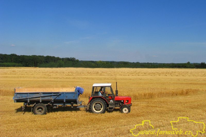

soola   26.12.2010 16:53:50
jak si ty 70tky jezdí s těmi návěsy? není to na moc?Zvláště třeba v kopcích?
kírovec k-700a   26.12.2010 17:04:21
to soola na ten návěs se vejde stejně jako na devítitunu a tu tahají 70tky v pohodě akorát se musí zepojit do agroháku
jarakasek   26.12.2010 18:15:56
coš normálně v tahu ale jak je to z vyklápěnim?????
zetor6911   26.12.2010 19:13:35
když je sucho tak to vyjede všude, no když to vyklápí na betoně nebo kde je rovná a pevná plocha tak to jde sklopit dobře, ale když se s tím vozí hnůj tak proti kopcu když to sklopí tak není možná vodjetsmile
MAŤEK   26.12.2010 19:22:09
Unás na valašsku tak maximálně po rovině, do kopce bych s tím moc nesvedl ani za sucha-jinak zlatý stroje smile
Aleš S   26.12.2010 19:32:11
Já tahám se 7011 stejný návěs ale s většími postranicemi. Někdy se až divím, co všechno to vyjede. Co se týče hydrauliky, tak to zvedne v pohodě. Jen je potřeba při odvozu třeba hnoje, nebo kukuřici při vyklápění pomalu popojíždět jinak hrozí, že se člověk už nehne.
Aleš S   26.12.2010 19:34:02
Jinak před pár lety to bylo úplně normální že to tahali UŘ I. Dnes je tzv. vlna "gigantismu" takže by do toho každej chtěl aspoň 150 koní.
Agrotron 115   26.12.2010 19:50:15
Já se taky připojím,myslím si,že není důvod se tu zabívat věcmi jestli to tak 70 11 utáhne bo ne,ale třeba tím,že před lety nebyla taková technika jako je teď.Tenkrát se to tahalo normálně a bez problémů,ale podle mě je třeba brát v potaz to,kdo s tím traktorem má jaké zkušenosti a co je to za řidiče,určitě je jasné,že do kopce s plným návěsem(75 metráků pšenice,nebo u nás ovse třeba)nevyjede,ale co takhle to tahat po rovině,v suchu nevidím pak problém se obávatsmile ,mám vlastní zkušenosti,že bez problémů to jde.Já letos tahal opaváka za 77 45 a vozil sem stejné,spíše větší váhy nákladu než se tahalo za TM 135 a s tím hnojem je to fakt jak se to tu píše,ale je vždy to mít na mysli a pak je legrace uhrnbout ten hnůj když každá fůra je vyklopená x metrů od hromady,pač se na zpátečku k ní nedohrabesmile
PYTEL   26.12.2010 23:08:01
Já bych viděl ještě jeden důvod, proč se tyto návěsy agregují se silnějšími traktory. Mechanické převody zůstávají pořád stejné a určitě mnozí z vás ví že když jedete se zetorem 7XXX a přijde kopeček tak nezbývá než řadit dolů smile kolikrát až na trojku nebo na dvojku ( jednou když jsem ho vezl plný hlíny tak dokonce i na 1smile) a v tu chvíli spadne rychlost z cca 28 na 10-15km/h. a to už je docela znát. s nějakou 130kou byste jeli treba aspon 25, pokud dobře počitam tak je to 2x rychlejší to by mohlo hrát při odvozu obilí nebo senáže značnou roli. a o tom vyklápění ani nemluvim smile . Možná jsem to trochu blběji napsal, ale snad to pochopítesmile
Zetor   28.12.2010 19:01:37
Pokud vím, tak u nás opavák zvednul 7745 do vzduchu, při sklápění siláže. Tak ideál je do toho 8145. Já to tahal za 12011 a to už byla ideální kombinace. Samozřejmě do sucha. A párkrát se stalo, že to člověk ztratil. 70ky maj slabší háky, tam bych si to na delší dobu moc nelajznul...
Patrik Chromý   28.12.2010 19:25:53
U nás zase 7711 (7011) s opavákem odjede celej rok a to bez problémů. A takových kombinací jen co já vím jezdí minimálně 5smile
MAŤEK   28.12.2010 20:04:36
Zaleží to hlavně na podmínkách,ale také na obsluze těchto strojů,řidič musí
vědět co si stím může dovolit,ale to už tu řečeno bylo několikrátsmile
to Zetor.:háky z krystalů jdou upravit,sám jsem to měl tak upravené na 7745 smile po rovině v klidu,do kopce mě to zvedalo taky předek,tak jsem tam vláčil 2krát více závaží,ale asi po roku odešli ložiska ve předních kolech.Takže volil bych také radši 8111 a vyšší řadysmile
David Deere   28.12.2010 20:54:17
