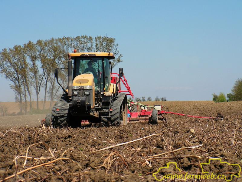

To seje do téhle nepřipravené půdy chci se zeptat jestli to něčemu nevadí..předem dík za odpověďsmile
Zetor 16 145   10.03.2009 06:32:38
No,pokud vivím dobře,tak má zapojený i rotační bránysmile
Iva   10.03.2009 18:21:12
No vzhledem k tomu, že se Horsch specializuje na minimalizaci měl by mít vše přizpůsobeno tomu, aby rostlinné zbytky při setí příliš nevadily. Před secí botky jsou třeba umístěny prořezávací kotouče nebo jsou kotouče postavené šikmo ke směru řádky, aby rostlinky odhrnovaly...
ARCUSIN   10.03.2009 18:43:03
No řeknu to takhle je to ostuda takto jezdit: 1-není vidět znamenák 2-trpěj rotačky a stejně i pásák 3-střižné šrouby z kardanu lítaj jako nic dobrého no prostě a jednoduše není nad to když je dobře připravenosmile
