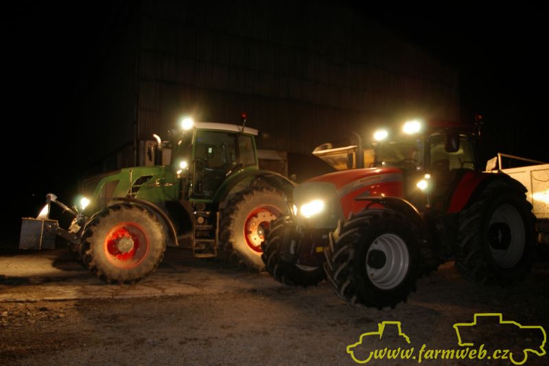

Vždy jsem chtěl jezdit s FENDEM a konečně se to podařilo. Ale zklamala mě světelná výbava traktoru. Jezdime dost nočnich a nesviti to nic moc. Jinak super stroj.

To 824: a můžeš nám říct s jakým fendtem jezdíš? Podle tvého nicku bych to viděl na starého favorita a tam ta světelná výbava souhlasím nic moc smile ale u nových a nebo přímo u tohoto si myslím že když se to rozsvítí vše je to masakr smile ale nikdy sem stim vnoci nejezdil...Jinak co mužu říct tak MF 8250 to je vnoci utrpení smile jezdíme sním po tmě dost a je to strašný...A co jsem slyšel tak supr svítěj starý NH 8 řady smile

to TomD:jezdí přímo stímhle konkrétním kusem a to osvětlení je opravdu utrpení kolem traktoru je vše v pořádku ale jen na vzdálenost tak 10ti metrů dál ani ťuk a tmasmile

Byl jsem dvakrát na noční s 936 v plné výbavě a nic ohromujícího, kousek dopředu vidět je a na vercajk vzadu, ale nic moc. Takové silné traktory, u kterých se předpokládá že budou makat i v noci bych si představoval víc světla při práci za tmy. A když není dobře vidět není to nic příjemnéhosmile

Je pravda že na střeše ještě dvě světla chybý ale opravdu osobni auto sviti lip.

Já jsem si na střeše ty světla předělal z těch bočních na ty chybějicí přední a je to o něco lepší .Ty boční hlavně to prave stejně svítí jen do komínu a odráží se to pak do kabiny .

to 93šestka: jen si prohodil paraboly? Jezdim s 933, vím o čem mluvíš. Svítí do komínu a odráží se do zrcátek. A když pak máš vysoký závaží a seš nucenej přepnout na silniční pod střechou vidíš uplný .... nic.

to Ringocz,jasný místo těch tmavých slepých to jen přehodíš a je to, jako žádnej zázrak ale aspon se to neodráží do kabiny

Mám zkušenosti s JD 8430 , 8220 , Fendt 930 ,820 , New Holland TM 190 , asi nejlíp svítí 8430 s 8220 , 930 má dosti dobré osvětlení ale do stran nic moc , u té 820 je to o něco horší ale tam to zase není potřeba a NH TM 190 to je to samo.

to FENDT 824: Mam připravený přední boční světla z case magnuma, půjdou na zábradlí na objímku, nechci nic vrtat. Šťávu vemu s origo vývodu jen předělam konektor - origo prodloužení je drahý jak prase. Nad ně půjdou ještě dálkový přídavný ze stejnýho napájení. Zadní na střeše mam krajní otočený uplně do boku. Jen doplnit ještě na blatníky.

Když by mi málo svítili pracovní světla, tak bych tam nacpal xenony místo žárovek stejně jako to udělal kamarád. Zatím jsem to viděl jak to svítí ve tmě při práci ne, ale je to paráda a určitě to bude v noci na práci dobré. Sice to stojí na dvě světla 1200, ale podle mne se to vyplatí.

to FENDT 824: Nu proto taky sem počkal až zkončí záruka a zjistil si od servisáka vše jak kam zapojit a jestli to utáhne kabeláž, relátka a pojistky. A hlavně vymejšlel jak to tam dát. Vrtej někam viď. Samej kabel nebo plast.

já dal na Nh 4 přídavný dálkový světla na střechu a ted je to v noci parádasmile ale štvě mě že to je z výroby tak na pytel osvícený.. třeba do boků vůbecsmile

to honzah:ono nejde o padesát metrů při orbě tam člověk nemá kam vybočit protože jede v brázdě a zorané pole je dobře rozpoznatelné ale třeba tady u přihnojování nebo v postřiku když má člověk hledat kolejáky na 24 metrů a vidí stěží na 10 tak je to pak těžký při orbě je to o hodně jednoduššísmile
