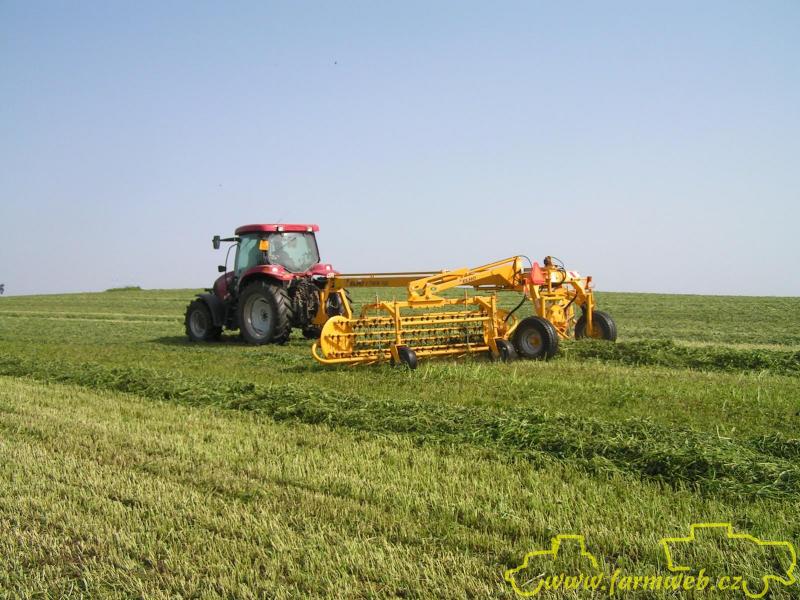

hoši chci se zeptat jakej je v tom rozdím mezo tímto a klasickím s nahrabovačem kterej ma nahrabovací kola

nenahrabuje tolik kameny

tady ten je vlastně starej dobrej nahrabovač kterej dělalo nějaký sts , bylo to celkem šetrný k píci oproti sluníčkům, ale když je nerovný pozemek tak je problém nedokáže to dobře kopírovat pozemek.

ještě jsem to neviděl při práci, ale staré OSP, obracelo a nahrabovalo, takže si myslím, že toto je taky dva v jednom, obraceč a shrnovač. Někdo prostě objevil objevené, jen to trochu zdokonalil.

ELHO W-Twin je pouze nahrnovač a jak zde již bylo zmíněno konstrukčně je skoro shodný s bývalým OSP, které se vyrábělo v RND Ejpovice. Co se týká změn, tak je zde pohon řešený hydromotorem, nahrabovací péra jsou uložené v gumových silenblocích, upravené uložení ložisek a vodící dráhy proti navíjení materiálu. OSP které se vyrábělo u nás mělo možnost jak nahrabovat, tak i obracet po změně smyslu otáčení pracovních orgánů. Co jsem se dověděl od pamětníků tak na obracení to nebyl žádný zázrak, pokud to mělo zpracovat hodně mokré hmoty. A hlavně se to dost kazilo, ale při nahrnování dělalo moc pěknou práci. Pro nahrnování z řádků a nebo z plochy dělá W-Twin velmi kvalitní práci a hlavně tím že nahrnovanou hmotu jakoby přizvedne a posune, případně nakutálí do středu řádku, tím se minimálně odrolí lístky, hlavně z jetelovin.Zárověn nevyčesává tak agresivně jako kolové nahrnovače a tím pádem se do řádku nedostane hlína a kamení. O tom jak kopíruje a nebo co vydrží si myslím že je zbytečné psát, protože tohle vždycky záleží na terénu kde se pohybuje a taky na kvalitě obsluhy.

A nevi někdo jak se s tim dá jezdit rychle???

no nevím s tímhle ale starý dobrý OSP zvládne při shrnování senáže tak za 2 s 5211. Ještě při tom dlouhém výčtu fcí zapoměl Oťas na důležitou věc a to je čechrání řádků to umí taky dobře. Jinak pamětník sice nejsem ale s OSP jsem se po záhumenkách něco nalítal a můžu potvrdit že obracení je celkem bída ale nahrnovaní je na smile . Dokonce se ni zdá že za sebou nechává i méně než normální shrnovač ale to ovlivňuje více čninitelů hlavně jak už tu bylo zmíněno rovnost terénu.

K tomu OSP, my to máme ešte stále doma a bude dokonca aj Vám k videniu, ale dodám toľko, že obracia to fakt biedne ten riadok to len prehodí o meter ďalej a minimálne otočí iba kus načechrá....
K tomu zhrňovaniu, keď sú ďateľoviny suché, nepomôže tomu totálne nič, tie listy opadajú nech sa s tým robí akokoľvek šetrne a nepomôže tomu nijaký ELHO.....a môj názor na zhrňovanie toho pamatníka je asi taký, že jedine na trávne porasty nie na lucerku a ďateľinu, lebo tie sú úplne na zemi a nie ako tráva tá má vždy takú jemnú perinku aj po skosenísmile

no my ho doma máme taky,ale ony se vyráběly ve 2 závodech STS co jsem slyšel jeden ten máme na statku a to je papírák ten už tam jen leží a ten co máme doma to je masivní stroj,máme OSP typ 1 i 2 a na shrnování 8mi HA to bohatě stačí ta dvojka ta jede jako fik.smile
