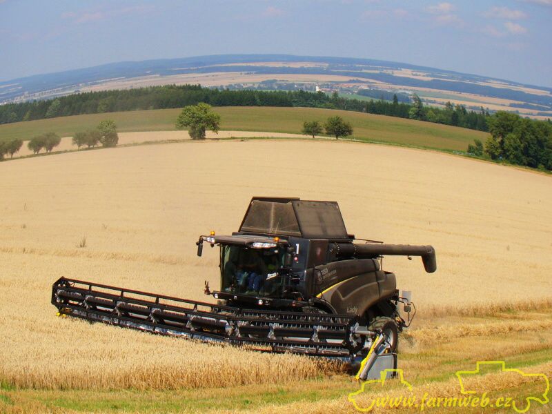

Ty naháňky mají být takto prohlé? já když sem se stim vozil tak mi to tak nepřipadlo jako tady na fotkách
Martin Tlsty   29.09.2010 16:50:09
prezri si tú foto lepšie a uvidíš tam nejakú úpravu :))
Martin Tlsty   29.09.2010 16:54:31
vlastne aj na ostatných foto sú tak prehnuté tak sa teda ospravedlňujem myslel som si že to je tou úpravou smile
klon   29.09.2010 18:34:48
No malinko je, kamarád se také bavil s obsluhou , byl tam údajně nějaký problém, ale snad je to jen o seřízení, alespoň takto jsem to slyšel.
Petr7270   30.09.2010 21:14:19
u této lišty se mi vůbec nelíbí, že přihaněč není dělený ve prostřed, jako např. u Claasu smile
TomášJ.   30.09.2010 21:17:45
to Petr7270 a v čem je podle tebe lepší když je dělen ve prostřed? Už tu na to byly i diskuze, že takhle na straně je to pro kombajnéra mnohem lepší, když líp vidí na začátek šikmáku smile
fajmi   01.10.2010 16:50:27
lišta jako táková se neprohýbá, byl pouze zkřížený přihaněč vlivem závady hydraulického válce, stačilo jen odvzdušnit a dotáhnout šroubek smile. Přihaněč má pohon hydromotorem v místě středové podpory odkud jsou hnané obě části. Kdyby byl "kastról" který kryje hydromotor uprostřed, bylo by hodně špatně vidět před lištu a navíc by se zkomplikoval prostřední díl lišty, kde už je uchycená středová podpora šneku. V praxi můžu potvrdit, že jde o dobré řešení smile
