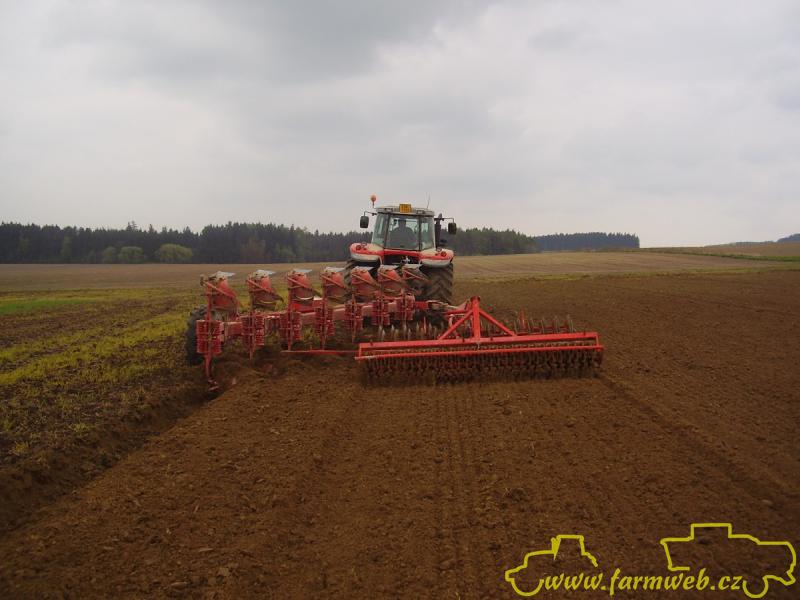

Tady nějak nechápu význam toho pakru. My ho taháme když jsou hrudy, ale tady ta půda je sypká...nebo jestli do toho rovnou sejou tak aby nemuseli jezdit kompaktorem

Nech uz to tahaju preto ci pre ono robi to peknu robotusmile vyzera ze je dobra ,lahka pôda.Mozno je ten pack ozaj zbytocny ale ked planuju po orbe sejbu tak je to dobre na utuzenie pôdy a naslednu sejbu bez toho aby tam siel napr. ten kompaktor.smile

Taha se to proto aby to tu čerstvou oranici utlačilo a nemuselo se to nechávat slehnout. Jinak se to potom ještě připravuje kompaktorem (Ostroj jupiter)a pokud by to nebylo udělaný tím pěchem tak to připravit nejde
