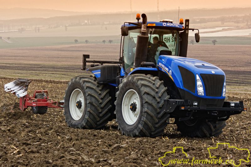

a jak vypadala práce po této soupravě? Nemá někdo informace o váze traktoru?
Falko   04.12.2011 11:47:08
U tohoto modelu je minimální váha bez záváží 15 626 kg, maximální povolená hmotnost je pak 22 453 kg smile
Honza.S2   04.12.2011 12:01:54
Falko: To je vidět v prospektu... Ale na jakou hmotnost je dotížený tento demo? Má alespoň závaží v kolech z vnitřní strany? V zadních kolech má pravděpodobně snížený tlak mírně, v předních asi nic...
FarmaBlazek   04.12.2011 12:02:40
jistě to je určitě pravda ale mě by zajímal konkrétně tento předváděcí kus..
AUTOCOMMAND   04.12.2011 12:26:51
Já myslím že nemá žádné závaží ..Tohle je první kus který byl dovezený až bude další když si ho někdo objedná teda tak už bude mít i jinak výfuk na SCR
stenlynko   04.12.2011 12:34:16
ak tento kus nie je vôbec doťažený a teraz by na ňom pretočili disky v pneumatikách, tak pri doťažení to bude iná káva smile smile
Honza.S2   04.12.2011 13:21:07
Stenlynko ty si mě vzal zase optimismus na neděli smile Já doufám celou dobu v pozitivní zprávy a už je to tady.
TomášJ.   04.12.2011 14:02:51
tak alternativa to je dát na pásy (ale co cena), další alternativa je odvážnej podnik co by si to dal na tupláky.
Zetor   04.12.2011 14:07:12
Alternativa jsou ještě jiné gumy, u těch Vredesteinů se toto stává často...smile
Falko   04.12.2011 14:27:03
Díval jsem se na zadní kola a i na fotky, ale žádné dotížení jsem v zadních kolech neviděl. Počítám tedy, že jediné záváží na tomto modelu jsou ty dva v přední části. Každopádně pásy by se na to hodily, myslím, že koncern CNH s tim má zkušenosti, ale tyto velké tahače od NH jsem na nich ještě neviděl. Nevím na jaké cenové úrovni jsou nyní, ale na pásech by to mohla být stejná cena, jako u STX
smile
AUTOCOMMAND   04.12.2011 14:33:40
Ale na tomhle nejsou žádné VREDESTEINy ale TRELLEBORG TM900
TomášJ.   04.12.2011 14:35:44
to Falko - trochu pohledej na netu a najdeš v cizině je to poměrně častej jev. Nevím jestli tyhle pásy dělá přímo koncern CNH myslím si, ale že nedělá. Nejsou to ty klasický trojhrany jako má Steiger, ale 4 hrany. Akorát nevím značku.
Zetor   04.12.2011 14:38:21
Má chyba, máš pravdu. Tak to je zvláštní, u nich jsem o tom ještě neslyšel.smile
Falko   04.12.2011 14:41:11
to TomášJ: Já to myslel s těmi pásy, že nejsou sériově dodávány přímo od výrobce CNH jako u STX. Samozřejmě, dnes lze už každý traktor vybavit pásy, neboť je tady pár firem, jenž se na to specializují smile
xerion   04.12.2011 15:15:28
Na tohle NH se nechají dát pásy ATI Track Systems
Tomas1   04.12.2011 15:18:34
FarmaBlazek: Práce byla opravdu perfektní, tak dokonalou orbu On-Land jsme viděli prvně.smile Akorát musel jezdit opatrně a s rozumem, jinak by ten pluh rozlámal, po siláži a to sucho tomu taky moc nepřidalo.smile
Radek 8250   04.12.2011 16:07:21
Jenom k těm gumám tak ten traktor je obutej na tom nejlepším co asi muže být. To,že se údajně protočili na ráfku je možný. Z toho plyne,že ta guma má obrovskou záběrovou schopnost. Není to chyba pneu,že se protočila chyba bude např. v huštění,v ráfku ale pokud se protočí tohle tak už asi uplně všechno i když všecko ne, protože málo která guma má takový záběrový schopnosti jako právě Borgy.smile
Zetor   04.12.2011 16:26:48
Není to chyba pneu? A čeho to teda je chyba?
Já nejsem expert na pneumatiky, ale hádám, že každá guma má nějaký doporučený hustící tlak v závislosti na zatížení nápravy, rychlosti a patrně i v závislosti na výkonu motoru. Pokud tyto parametry byly dodrženy a došlo k protočení, tak buď je vadná jedna pneu a nebo prostě ty výrobci pneumatik pěkně kecaj o tom, co ty gumy dokážou. A že má dobrý záběrový vlastnosti, no to je hezký, ale až jí zuju, tak mi ty vlastnosti jsou k ničemu. A kupujte 4 náhradní ročně, když jedna stojí 100 000... smile
Tomas1   04.12.2011 16:31:44
Kdyby 100.. pod 150tis to nepujdesmile
FarmaBlazek   04.12.2011 16:45:21
díky Tomas1... 150tis stojí 700ka zadní na 930ku tady musíte přitlačit nad 200tis.. Je tu věčná debata pásy či kola ale když jsem viděl video poskakujícího a hrabajícího Xeriona 5000 s topdownem tak mi bylo hned jasné že tudy cesta nevede rozhodně ne ve střední Evropě... Takhle by se pásák nikdy nechoval to by dřív zdechnul motor než by nadskočil..
stefan i   04.12.2011 18:18:58
ATI Track Systems by sa dalo namontovať aj na Xerion 5000??
Na kľbových traktoroch som to už videl, ale Xerion nemá kľbové riadenie.
Jirka11   05.12.2011 16:32:55
Tak pánové abych to uvedl na pravou míru traktor má váhu kolem 20tun, v zadních kolech je závaží ale namontováno zevnitř,cena pneumatiky se pohybuje kolem 150tis ale určitě ne 200tis je pravdou že v dnešní době je spousta překupníků kteří si rádi přidají nějakou tu tisícovku a pak vznikají tyto hrozné ceny, toď vše k této debatě kdyby jste ještě potřebovali nějaké info hoďte mi to do SZ rád vám odpovím pokud samozřejmě budu vědětsmile
