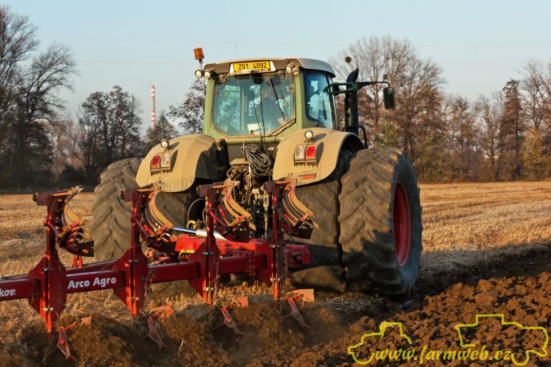

co když zaprší,nebo když se zaorává hnůj? může mě někdo vysvětlit v čem je to lepší než normální orba?
soola   04.11.2011 20:04:14
Řekl bych,že jde o lepší trakci.A o menší udusání půdy.
roman7711   04.11.2011 20:29:43
v takovýchto podmínkách co jsou na fotce to nemusí být spátné, ale kdyby měl zaorávat pořádnou vrstvu hnoje na zpodmítaném poli tak se ani nehne...
Tomas1   04.12.2011 16:55:35
Tak jedna věc je to, že tento traktor je na dvojmonážích celý rok, setí i příprava a s tímto pluhem může i orat aniž by se nemusely sundávat tupláky. Další věc, nejede v brázdě, lepší trakce a traktor neuhýbá tak jak bez dvojmonáže.. Není stím problém.smile
AUTOCOMMAND   04.12.2011 17:30:07
Koukám pluhy SUKOV jsou nějak v kurzu
Honza.S2   04.12.2011 18:19:56
Řeknu ti že tam v té firmě mají dva, na to jak mají pooráno a co všechno vydrží tak je to na klobouk dolůsmile To se musí nechat.
AUTOCOMMAND   04.12.2011 19:22:44
Jojo ale ty pluhy jim vycházejí s osvědčené a dlouhoprověřené a dnes už nefungujcí firmy ROSS a to mi nikdo nevymluví
