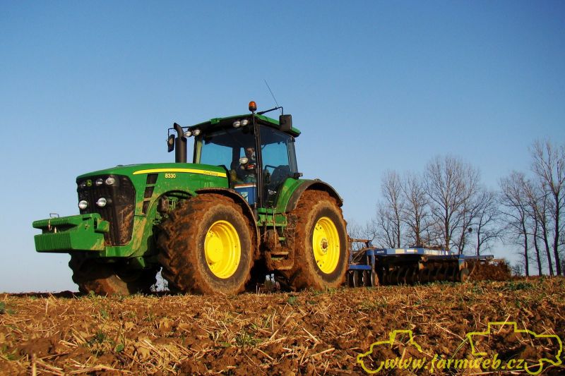

Paráda Tome smile

Zajímalo by mě na jakou pracovní hloubku tyhle disky pracovaly?Koukám ,že to dělá solidní prácismile
Tomas1   09.02.2010 19:32:34
Teďka tohle poslední diskování bylo hlubší, 20cm do země, jezdil 13,5 - 14km/h, práci to dělá pěknousmile Jinak před touto podmítkou, na tomto poli také diskoval s těmito disky ale měl ještě za nimi cambridge stejné značky.. Pole krásně rovné, upravenésmile

to Tomas1: Není těch 20 cm pracovní hloubky nějak moc ? Myslím to obecně, může v takovejch hloubkách diskáč pracovat ? Většina výrobců diskáčů uvádí max. hloubku 12 cmsmile .
Tomas1   09.02.2010 19:43:05
Odměřoval jsem to, ta "brázda" byla cca 19-20cm hlubokosmile Mrkni i na jiné fotky, ty disky jsou tam pěkně posazenésmile Jinak my neořem, není tu ani jeden pluh, tak aspoň tohlesmile

Tomas1: Tak to pak josmile .
Je pravda, že na nějakej fotkách je vidět dost hluboká "brázda".
btw: nevíš náhodou spotřebu ?

Večer jsem byl ještě u pumpy jak se tankovalo ale to už si nevzpomenusmile

20cm hlbka nie je niak vela ,my bežne na taku hlbku diskujeme aj hlbšie smile
GTA   09.02.2010 21:30:14
To JD: Tak to bych chtěl docela vidět.V tom případě máte ty disky v zemi až po hřídel ne?
JD   09.02.2010 21:38:42
to GTA: nie ked su nove disky tak je tam aj rezerva ale ked po roku sa zmensia disky tak zadna sekcia aj smykujesmile
Tomas1   09.02.2010 21:53:42
Hřídel měla rezervu nad zemí, a talíře jsou novésmile A opravdu v tom nehledejte vědusmile
