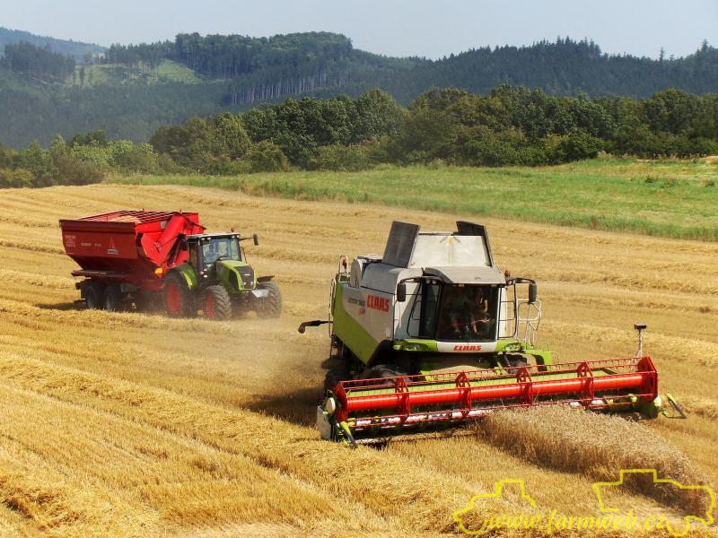

Má svahové vyrovnávání? nebo proč má tak sešikma tu lištu? díky
Proxima   30.11.2009 22:15:12
Tak je to montana, takže je to vyrovnávání smile
GeorgeT91   30.11.2009 22:20:24
a to označení montana znamená jakési "vyrovnávání" pro celý kombajn, jako že se vyvažuje předními koly a zadní nápravou? ještě jsem totiž neviděl Classa, který by tímto stylem jezdil. Ani nwm, jestli se to dá poznat z označenísmile
Tomas1   30.11.2009 22:24:09
Označení Montana je jen jedno, jako u JD Hillmaster, myslím že z těch názvů to může poznat každý. Jinak tohle je moc dobrá hračkasmile
HanzDeere   01.12.2009 19:49:40
Fakt super věc.Mam zkušenost s hillmasterem a bez toho už bych kombajn nechtělsmile
matuš   01.12.2009 20:14:21
no jo ale to že ma "nakřivo lištu" neznamená že má svahové vyrovnáni ale muže mit jen lištu která není napevno
GTA   01.12.2009 20:20:36
To matuš: podívej se pozorně, jakou má mezeru mezi kolem a bočním plechem.smile
matuš   01.12.2009 20:24:01
jo ja neřikam že toto neni Montana ale chtěl sem řict at si někdo nemyslí že když uvidi "nakřivo lištu" že je to Montana,že to muže byt jen lišta která neni na pevno k šikmaku
Tomas1   01.12.2009 20:50:57
Kdo chce může mrknout na mé zpravko "Pšenice". Tam Zdeňa mi předváděl montanu, a je to krásně vidětsmile
VonVagel   01.12.2009 20:58:18
To matuš : Nejak nerozumim tomu kdyz rikas "lista neni na pevno k sikmaku"?
matuš   01.12.2009 21:22:01
na 512, 514 je lišta napevno na těch které maji větši lištu a na nových kombajnech ne , neumim to tady vysvětlit musel by to někdo jiny
deutz215   01.12.2009 21:58:41
hovorí o kopirácií povrchu..tu je to AutoContour a montana
Zdenda Deere   02.12.2009 08:30:44
Je to Montana, osobně jsem s tímto kombajnem jezdil několik dnů. K tomu upevnění lišty k šikmáku- montana nemá takový způsob upevnění jako klasický lexion, má kvůli naklápění kombajnu před šikmákem ještě takový tubus, na kterém je teprve uchycená lišta a tento tubus umí takové zázraky, jako je naklápění lišty do boku, ale i dopředu a dozadu, super věc, hlavně na vysekání polehlinsmile
