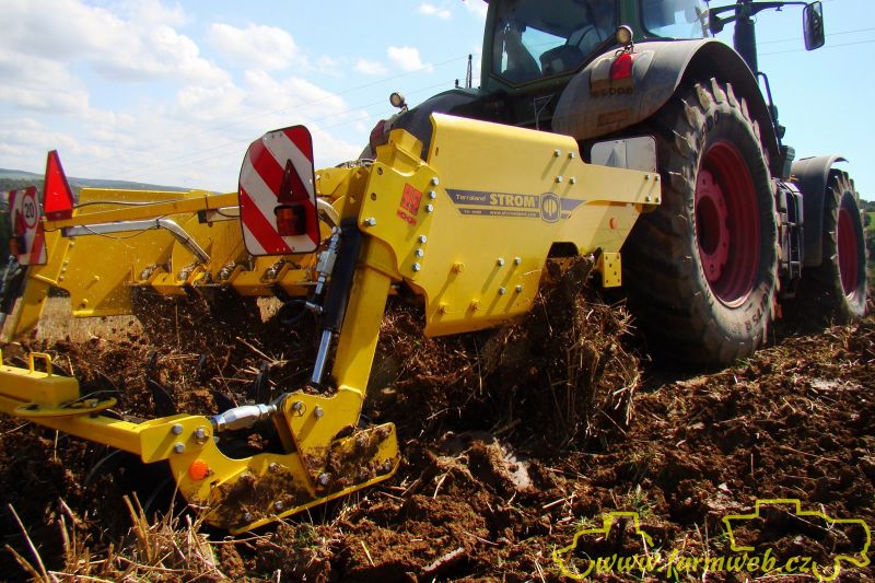

Chcel by som sa spýtať čo je na tom inovované smile Pokiaľ vidím tak tie tabule ,kde sú smerovky sú ohnuté tak isto ako na predošlom type ......neviem prečo tam nemôžu dať hneď pri výrobe aspoň plech 0,4mm nech to tie hrudy neskrivia ,pokiaľ to tak je smile smile smile
cocik007   12.09.2010 21:51:45
to Thomko11: Asi myslíš plech o síle 4mm, že?
0,4mm plech se používá asi tak často, jak tyhle "pluhy v ČR" smile
cocik007   12.09.2010 22:00:36
Rád bych se zeptal, kdo ještě tenhle druh pluhů vyrábí. Viděl jsem Maschio, teď tenhle STROM a další netuším........
Máte o nich někdo info? Předem díky.

sú 3 druhy podryvákov.
Jeden vidíme na fotografii začala ho presadzovať firma maschio artiglio. Ide o koncepciu ktorá narúša podorničie a mieša aj povrch. Dnes je viac výrobcov tejto koncepcie.
Nasledujú podryváky, ktoré majú za úlohu rušiť utuženú vrstvu, vzdušniť pôdu a to z nízkym odporom. Po týchto strojoch zostáva pôda zdvihnutá a na oko len ryha v pôde účel ale plnia veľmi dobre. Ako písal JD8430 sú to podryváky napr: techmagri, agrisem, great plains a veľké množstvo ďalších. Podľa môjho osobného názoru veľmi účelné stroje.
Tretia koncepcia u nás zatiaľ nie veľmi výdaná. Sú to kombinované stroje, ktoré sa v obrovských množstvách predávajú v USA.
Sú to z časti disky, coltre, alebo radličky kombinované z podryvákom. Sú to polonesené stroje, ktoré v prvom kroku miešajú pôdu do požadovanej hlbky a potom ide stlpica ktorá robý len ryhu a dvíha podorničný profil.
výrobcov je veľké množstvo napr: sunflover, krause, great plains, landol a kopec iných...

Cocik - tenhle typ ještě Vogel Noot vedle těch co si vyjmenoval.

Každopádně - jak tak počítám, tak jsme se dohrabali k počtu 5 výrobců, této (téměř totožné) koncepce. Nevíte kdo s tím přišel první? Maschio?
