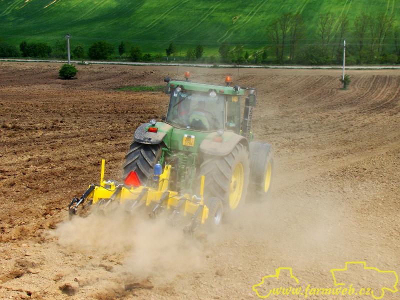

JD   22.12.2009 20:45:47
My ho tahame s JD 7920smile
Tomas1   22.12.2009 21:10:53
Tak to bych docela rád viděl jak by si stím poradil na tomhle poli na stejnou hloubku 7920. Traktor toho měl někdy až dost do kopce. Víc by ti mohl říct Zdeňasmile
JD   22.12.2009 21:48:13
To by si vydel jak to potiahne 7920 a v riadnej hlbke a to ti poviem ze lachke pôdy nemamesmile
Zdenda Deere   24.12.2009 11:57:16
No nevím kámo, s tou 7920kou, tady na tom poli, kde se vytočí 1000 tater za rok s kejdou jsem jezdil do kopce 2-3km a s kopce i 4km, 8420ka si pěkně pobrečelasmile

Zdenda Deere   24.12.2009 12:15:03
Takové měření jsme neprováděly, pole nebylo orané asi tak 12 let a ani podryté, vedle je velká prasečí farma, tak se na něj vozí celý rok kejda a už bylo tak ubité, že se na něm nedalo ničím operovat a ani tam nic nerostlo, prostě hrůza, po podrytí se zasela kukuřice a měla super výnoc, podrývák splnil naše očekávání

Tomas1   24.12.2009 13:06:47
Tigera mají taky, ale ani stím to nešlo, a jediné řešení byl podrýváksmile
Zdenda Deere   24.12.2009 13:11:12
Naše firma začala prodávat horsche před 14lety, tím se zanechalo jak orby, tak i podrývání, po nějaké době se zjistilo, že mělké zpracování je nedostačující a na přišel první Tiger AS, což bylo super řešení, ale ne na dlouho, proto jsme loni koupily tento podrývák, udělalaly jsme s ním pár ha na zkoužku před kukuřicema a výsledek byl velmi pozitivní, proto podlo rozhodnutí, že budeme podrývat pozemky před kukuřicí, já osobně bych rád viděl na poli i pluh, ale naše vedení je jiného názoru
