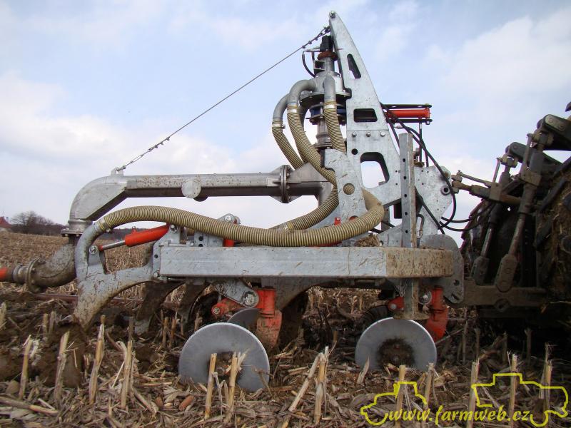

Tak tomu se říká "recyklace kejdy". Při hloubce 15-25 cm jde kejda do spodních vod a rostlině to nepomůže. Výkon 1-1,5 ha/hod je taky velmi malý.
Včera jsem se bavil s kolegou od firmy Vakutec, která dělá podobný systém ,ale s hadicovým aplikátorem. V severním Německu jsou farmy, které do 1 km od farmy (1 hadice) hnojí s hadicí 150-200 m3/hod. Při dávce 20 m3/ha je to 7,5 m3 - 10 ha/hod s daleko menším traktorem v čase, kdy by se s velkou cisternou nedostaly do pole.
Můžu se zeptat, jakou spotřebu za hod má ten traktor?

Nicméně bych se chtěl zeptat na tu technologii, a to, na kolik ha takto mohou aplikovat? Logicky to musej být jen ty nejbližší pole kolem jímek, nebo mají to ještě nějak jinak řešené? Třeba rozvody kejdy atd.
Jirka11   06.04.2009 20:54:02
No jezdíme stím jenom kolem farmy máme jenom 900metru te hadice nemáme to nijak jinak řešené zatím no.Jinak s tou spotřebou je to všechno pravda ten pásák nemá takovou spotřebu jak píšeš, ber to logicky kdyby ty stroje měly takovou spotřebu tak by to nikdo nechtěl takové žraloky. smile
