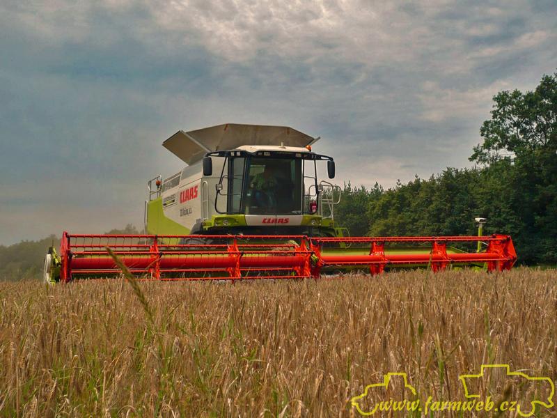

Jakub Herot   12.07.2009 21:47:13
Tohle je 9 metrů záběr nebo více ??smile
matuš   12.07.2009 21:51:38
to je 10,5 m
kany87   12.07.2009 21:53:41
Ano Vario 1050
matuš   12.07.2009 21:54:10
co to znamená vario?
Pankys   12.07.2009 22:08:15
matuš: Vario znamená, že se liště vysouvá stůl i s kosou dopředu, je to výhoda při předělávání lišty z obilné na řepkovou, kdy vario vysuneš naplno dopředu a do vzniklé mezery nastrčíš plechy. Tím získáš jakoby řepkový předvál, který se dřív na lišty nasazoval jako celek i s kosou a děliči. Tolik zjednodušeně smile
matuš   12.07.2009 22:10:23
diky kamosmile
kany87   12.07.2009 22:30:35
,,Žací vál,, Claas Vario zaručuje optimálny tok skoseného produktu (obilia a pod.). Tento žací val sa može pri práci plynule o 10 cm skrátiť alebo o 20 cm predĺžiť. Pri repke ho vysunie o 50 cm dopredu pre zeefektívnenie práce.
Dubinek   12.07.2009 22:55:24
Žací vál Claas VARIO V1050 o záběru 10,56m zajištuje o 10% vyšší výkon díky optimálnímu toku sklízené hmoty.Žací ustrojí můžete při práci o 10cm zkrátit nebo o 20cm prodloužit.Při sklizni řepky se vysouvá o 50cm dopředu.A tím ušetříte čas.
