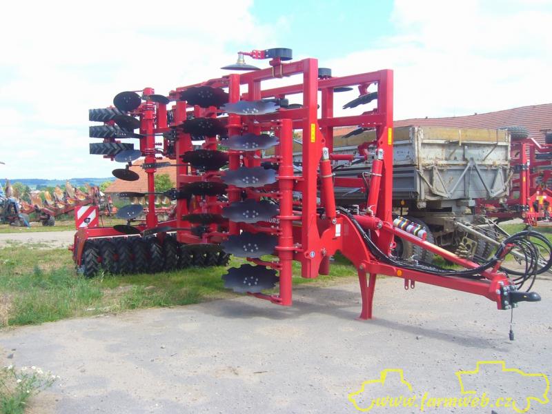

Jaký je záběr? To vypadá skoro na 6 metrů...
Dubinek   18.06.2009 10:42:06
NE má záběr 5 metrůsmile

Tak to je slušnýsmile
Nevěděl bys, čím to budou tahat?

No možno ho bude doťahovať na pole, kde bude musieť kus silnejší macko prepriahnuťsmile

No, pokud tam na to mají podmínky, nevidím důvod, proč by to nezvládl.Tady tahají Vario 5,7 m s Challengerem 765B, který má o cca 45 koní méně než ta 936.Při druhé podmítce kypří do hloubky 20-25 cm a pracovní rychlost je v průměru 13 km/h.I s kopcema si v klidu poradí.

Opět srovnávání kolového traktoru s pásovýmsmile

Dobrá, pro Jakuba:O to Vario se střídá s JD 8530, ale ani ten s tím strojem nemá absolutně žádný problém.smile A navíc si myslím, že pásy mají vliv pouze na trakci, utužení a prokluz.Nikoli na to, jestli to utáhne motor a bude dostačovat výkon.smile

Sám sis to teď napsal. I to "pouze" co jsi napsal ( kromě utužení) má podstatný vliv na to, jakou prac. rychlostí se bude souprava po poli pohybovat. Uzavřel bych diskuzi na téma Pásové vs. kolové traktory. Vše máš na foru a myslím si, že je to snad všem jasné.

Nevim tahle agregace, je to taková divočina. V tomhle podniku se loni zkoušel Tiger 5AS a tenhle Fendt 936 ho neutáh... Tak se tam dal do toho pásák... Podle mě MTčko o tolik lehčí nebude. No a jestli to chtěj lechtat po povrchu (což jim asi nic jiného nezbude), tak to si mohli koupit něco širšího... Možná že chtěli kombinaci talíře - radličky, tam už je v tom velkém záběru problém... Tak či onak je to velice odvážná agregace, jsem zvědavý, až si promluvím s někým od Horsche, co si o tom myslí... A samozřejmě pokud to uvidím v akci, jak to chodí... Smysl by to mohlo mít na mělkou podmítku po kukuřici... Uvidíme

nejak mi uniká podstata tohoto stroja....tento problém majú aj v jednom podniku na slovensku case quadtrac hlbka 25 cm a stroj ostal stáť pretože nevládal. a ked sa to niektorému podniku s týmto podarí tak prídu na to že menšiu spotrebu phm budú mať pri orbe. Samozrejme potom už nikto nerieši stav pôdy.
V Amerike sa rastlinné zvyšky po kukurici zapravujú úplne jednoduchými strojmi a za určite menšie náklady. smile
