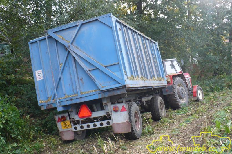

Co ten ridic delal??smile
Kulis   30.12.2008 17:04:39
Asi jel a nevyjel dle mého názoru je tady do prava nahoru kopec a nevytáhnul to tam a zkončil tam kde je normální situace při kukuřicíchsmile smile
Zetor 6211   30.12.2008 17:25:53
To nema uzaverku??,
cermi jezedak   30.12.2008 18:02:55
to zetor 6211: no uzávěrku to má ale u někerejch cristalů je proste "neušlápnutelná "nedá se udržet smile
vasek   30.12.2008 18:37:07
I kdyby ji ušlápl, neznamená to, že mu pomůže. Ba naopak traktor bez předku může táhnout rovně za nosem, bez možnosti vyhnutí se mokřejšímu místu. Tím spíš na svahu. Holt předek je předek.smile
Zetor 6211   30.12.2008 19:43:45
No dobre treba nepomuze ale znat to jiste bude a nezda se mi zrovna tady z tej foto ze by ji pouzil
Zetor 6211   30.12.2008 19:47:16
ale s foto se nezda ze by to druhe kolo hrabalo trochu couvnout dat uzaverku tak
musi vyjet sam nebo ne??
OŤAS   30.12.2008 19:50:44
Nevím kolik je tady v téhle hrozné diskusi teoretiků a kolik praktiků, ale tipuju tak jeden traktorista proti 7 chytrákům. Děs a běs.smile
Zetor 6211   30.12.2008 19:52:35
To: OTAS tak napis co si o tom myslis?
Kulis   30.12.2008 20:04:34
Přesně jak píše Oťas.
Pokud nezažiješ nepochopíš tak prostě tento řidič buď zazmatkoval a nevěděl co dřív a nebo měl uzávěrku sešlápnutou ale nemá na předku závaží to co tam je tak to je málo a prostě jel furt rovně a nemusel ani hrabat nebo pak existuje ještě jedna možnost nasedni na svůj dopravní prostředek a zajed se řidiče zeptat osobně,protože těch faktorů je tam hodně jak se to mohlo stát raději to už neřeš prostě je tam a my už mu nepomůžeme.smile smile smile
OŤAS   30.12.2008 20:06:46
Co si myslím? Že do takové situace se můžete dostat během dne i několikrát, nevím jaký je tam svah, nevím jak to klouzalo, jak je tam měko a není hlína jako hlína. A jezdit s traktorem bez předního pohonu? To už ani neumím, a použití uzávěrky? Dávám za pravdu vaskovi, jsou situace kdy to může být i horší. Spíš bych se snažil rozpojit brzdy a přibrzdit si to vrchní kolo, aby mně to spodní ještě mělo možnost vytáhnout proti svahu, ale jak všichni vidíme vlečka která je bržděná(pokud je všechno v cajku), takovéhle kejkle nedovolí. Takže lano a jde se na to.smile
Zetor 6211   30.12.2008 20:07:48
V zadnym pripade jsem se nechtel nekoho urazit a nastvat ale stejne si proste myslim ze by se s toho dostal sama ... je to asi jem muj nazor Kulis posli me icq nebo email a uvidis s ceho jsme se dostal bez druhe pomoci
Zetor 6211   30.12.2008 20:11:04
To: OTAS tak pokud víím ja tak cristal to ma udelane tak ze vlecku brzdis jen jedím pedalem tzn ze si muzes jedno kolo pribrzdit ale nevim ktere
Zetor   30.12.2008 20:16:55
Uzávěrka je trochu naprd, pokud nechce jet rovně do lesa. Stačí aby ho ta vlečka trochu podržela, odlehčí se mu předek a už nezatočí. A s přívěsem je to velice zajímavé, tam jak se to moc stočí, tak to leží. Takže při couvání bacha.
Kulis   30.12.2008 20:19:34
jjj u crystalu to jde já měl pravý pedál na brždění samotného traktoru a levou na vlek
jinak chci dodat že sem se předchozím komentem nechtěl nikoho dotknout ani urazit bylo to myšleno v dobrémsmile smile
PYTEL   30.12.2008 20:26:58
To Zetor 6211: ty seš nějakej chytrej nezapominej že cristal není crystalsmile ale podle mého názoru by se z toho sám nedostal a uzávěrka by ti taky nepomohla jak už tady padlo z fotky jde docela zřetelně vidět, že se svah stáčí mírně doprava, takže jestli jsi někdy jel s crystalem tak musíš vědět, že pokud ti podkluzujou přední kola tak jen tak nezatočíš a s uzávěrkou už vůbec ne. Přemejšlej teda, co by se stalo kdybys jel rovně. Nesmíš také zapomenout, že míň někdy znamená víc. Já osobně bych to řešil tak že bych počkal na kolegu aby mě pomohl. Sice spomalíš jeden traktor na 10 minut ale pořád to máš lepší než odstavit traktor na tejden.smile smile
Zetor 6211   30.12.2008 20:29:56
S uzaverkou to bylo mysleno tak ze si ji dam pred kopce a ne az kdyz jsem v ouskejch
Dubinek   30.12.2008 20:59:21
Vždyt je to jedno co se stalo muže se to stát komukolivsmile
PYTEL   30.12.2008 21:38:05
To Zetor6211:nevypadá to že by byl plnej a proto bych spíš soudil že se otáčel.
Jiri Rakus   30.12.2008 21:42:26
Po bitvě každý generál...smile
_petr_   30.12.2008 21:57:03
Ja bych rekl, ze mu traktor jel rovne, ridic pribrzdit prave kolo a zrovna tam bylo nejake mokrejsi misto a uz byl tam a ani uzaverka nepomohla. A nebo jel, nemohl vyjet, dal uzaverku a takhle se zakopal, protoze leve kolo je poradne zakopane, bez uzaverky by hrabalo prave.
Lukys   31.12.2008 12:37:14
Podle mě mu ta uzavěrka vubec nešla nebo jí ani nehledal. a když se kouknete na předchozí fotku jak tam sedí tak to už asi nevyhoupne sám... a ještě krystal je sám o sobě těžkej a ještě sem neviděl že by někdo s nim zatačel přez brzdy at tahal cokoliv za vlek.
