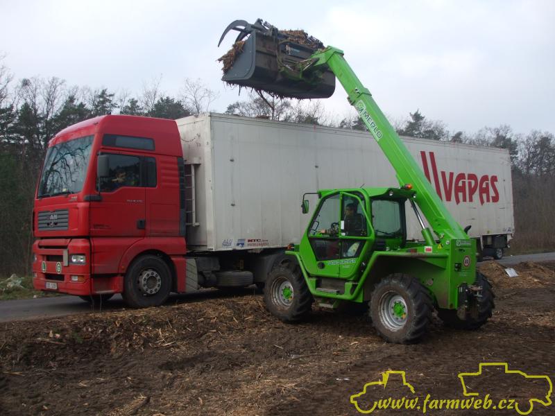

zajímalo by mě jak to z toho návěsu potom dostanou?
knoflam   17.01.2009 20:02:10
tenhle návěs má výtlačné čelo, zrovna tenhle jezdil i u nás na cukrovce
téesák   17.01.2009 20:04:10
prosimtě a kde má ten píst? nebo jak to tlačí?
knoflam   17.01.2009 20:05:15
to nevím , dovnitř sem se mu nedíval
PYTEL   17.01.2009 20:29:05
Nevim jak to vytlačuje ven ale zpátky dovnitř to musí dávat ručně v těchhle návěsech od nás odváželi obilí a zrovna když to řidič kamionu tlačil dopředu, s manipulatorem na něj vysypal lopatu pšenice.smile smile smile
Jarda   17.01.2009 21:13:24
Tyhle návěsy se jmenují WALKING FLOOR (chodící podlaha). Podlaha je z lamel, které se hydraulicky posunují - všechny dopředu a poté ob jednu zpět a zase všechny dopředu a tím posouvají náklad ke konci. Přední čelo je taky posuvné. Je na něm dole kurta položená na lamelách a na které je náklad a tím je zatížená, přitlačená na podlahu z těch lamel. Tím jak se posouvají, posunují i to čelo až na konec návěsu a tím dojde k vysypání nákladu.
Tady je odkaz na ukázku pohybu lamel: http://www.zdemar.cz/cms/_dataPublic/attachments/c1593f71ba011dd48d39397a17c789ea/BoxWalk.gif
téesák   17.01.2009 21:18:48
nojo to mě nenapadlo že by to mohlo mít výtlačný čelo s chodící podlahou, dík za vysvětlenísmile
Jiri Rakus   17.01.2009 22:19:59
Každopádně je to moc chytré
