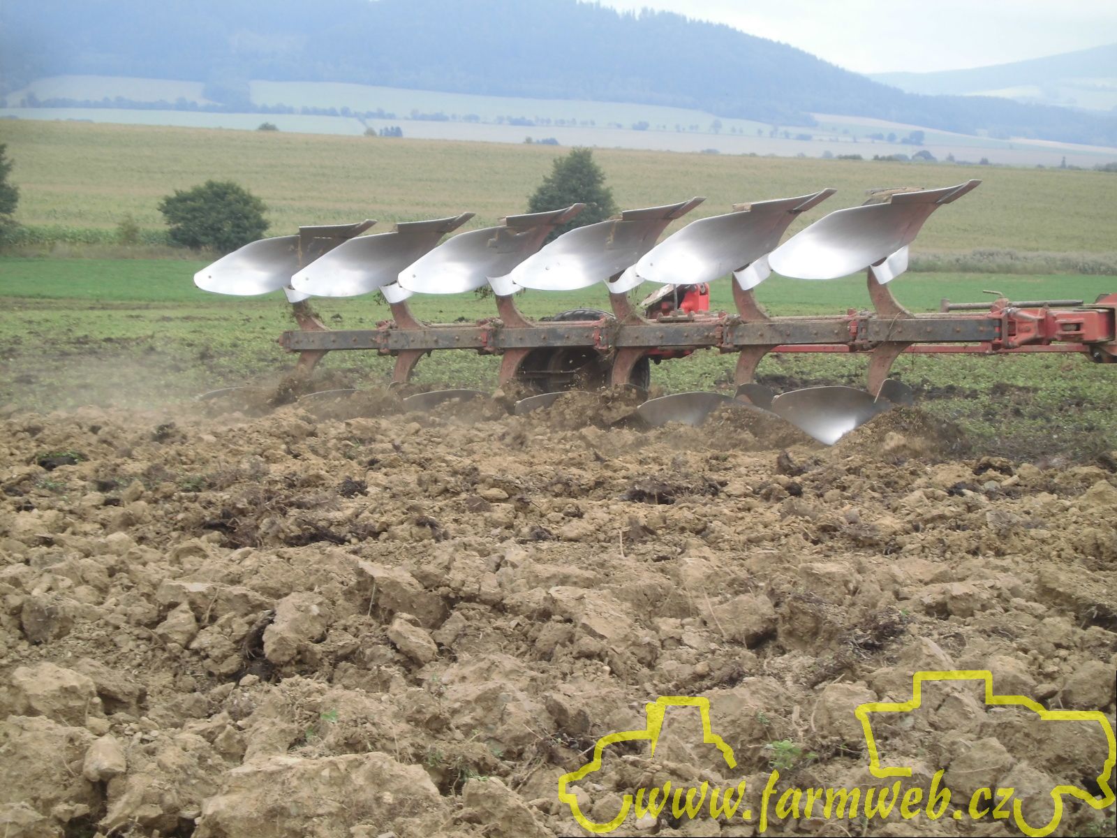

Má takováhle práce vůbec smysl? Mám na mysli tvorbu hrud, zbytečné opotřebování a namáhání techniky, spotřeba nafty, kvalita práce atd. Je pochopitelné, že když už byl hnůj rozmeten, je potřeba ho zapravit.
Chápu že letos (2015) byl problém s přípravou pod řepky téměř všude. My jsme ale raději pozdrželi práce do deště nebo na lépe obdělavatelné pozemky a nakonec jsme neměli problém se zpracováním, setím ani vzcházením porostu i za cenu čekání skoro 10 dní po "bežném" termínu pro výsatbu.

Udělali jsme to stejně a čekali na vodu. Nemělo smysl ničit nářadí a navíc při katastrofální kvalitě práce.Zaseli jsme do podmítek po máku a porosty jsou velmi pěkné. Jedno pole se selo do vyloženě těžké půdy po pšenici a je to slabota.
Honza.S2   20.01.2016 21:25:05
Pankys: To neřeš. Nikde není napsané jestli to je seťovka nebo zimní. U seťovky to smysl nemá, pokud nečekám na vodu. U zimní to nevadí, to raději nechám sjet deset dlát a radlic než abych sel na jaře do tvrdého s nekvalitní přípravou.
My jsme to jezdili loni podrývákem na 20cm, zničili čtyři sady dlát na 200ha, pátá, nejužší, vydržela 1500 a dalších 1000 před sebou. Drahý jak sviňa ale ta zakořeněná řepka co tam je...smile Musí vydržet holomrazy.
