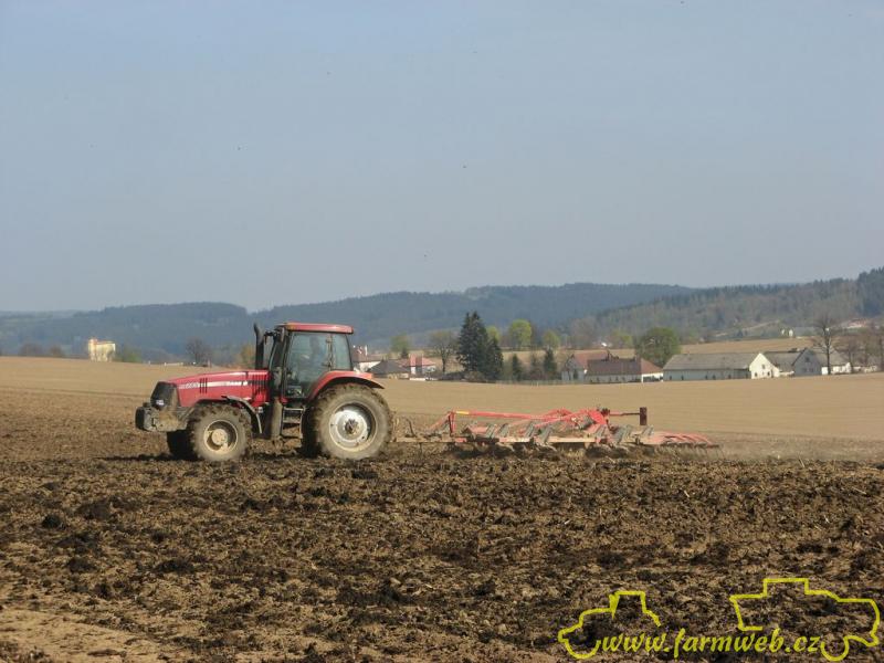

Zajímaly by mne názory na zapravování hnoje pomocí podmítačů, ať radličkových nebo diskových. Podle mne to je spíše nouzové řešení. Pro optimální účinnost by bylo potřeba hloubku záběru 20-25 cm, což ovšem je dost energeticky náročné (myšleno u radliček). Potom orba 15-20cm hluboko vyjde na téměř stejnou spotřebu. Jaké máte zkušenosti ?
