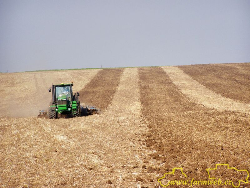

mohl by mě prosím někdo sdělit proč je to pole obděláváno takto v pásech, a ne jednoduše pás vedle pásu?smile

Jezdí podle GPS a jezdí ob-jednu jízdu což má za následek snadnější točení na souratích

Pokud si všimnete tak má pouze udělané dva pruhy a na předchozí fotce byl druhej traktor tak když se tak zamyslím tak si řikám že tam jezdí autor bude vědět víc smile

Buď je to tak jak říká Kulis, a nebo také v tomto podniku rádi praktikují to, že tyto pásy po něm zpracuje druhý traktor bez navigace. Což ale tady jde asi hůře, pokud to není přesně 4m Köckerling. Jinak tohle dělali kdysi s 6m diskama, ty fotky tu jsou nejen ode mě. Tady i oraj ve dvou s obracákama...

Jak píše Zetor,traktor s navigací nechává pruh a druhý traktor to za ním zpracovává.Tady mu trochu ujel proto tam jsou již dva volné pruhy jinak tento systém tu funguje již několik let at už s diskama při první podmítce nebo s radličkama při druhý podmítce.

díky všem za vysvětlenísmile to s GPS mě fakt nenapadlo protože ji v mem okoli nikdo nemasmile
