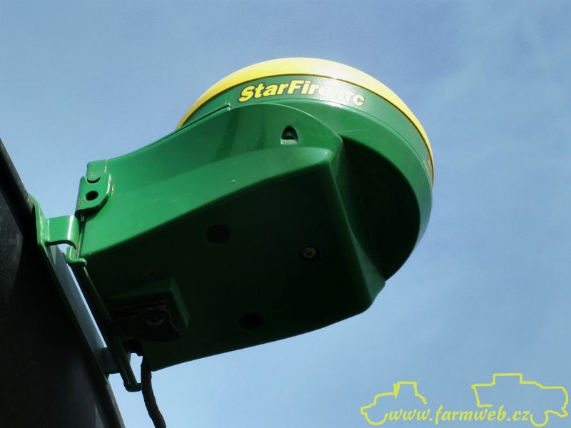

AHoj mám dotaz když jede ten traktor podle navigace a na konci se musí otočit řidič tak co když nenajede přesně rovně? To traktor pojede nakřivo? Nebo už si to ta navigace srovná?
myhal7800   23.05.2010 11:09:16
se na obratích otočí pustí volant zmáčkne tlačítko o on si sám najede na konci obratích zas chytne volant a jak sním začne otáčet tak se navigace vypne a pořád dokolasmile
George8030   23.05.2010 12:44:54
na displeji se pohybuješ podle přímek,která si traktor hlídá a jede podle ní!! přímky mají své označení a jak se po nich pohybuješ,tak vždy na konci dané přímky se otočí a najedeš třeba ob brázdu z přímky č.1 do přímky č.3 ... a jakmile je souprava pod určitým úhlem najetá k následující přímce. pustíš volant a zmačkneš tlačítko pro aktivaci autotracku a stroj si na tu další najede sám a srovná soupravu .smile ... snad jsem to popsal trošku srozumitelně
