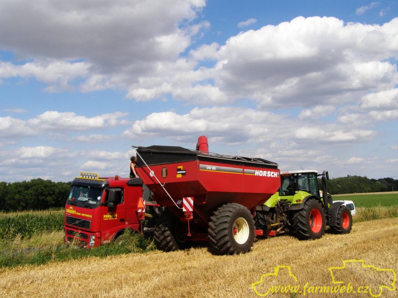

mužu se zeptat: ten přesipaci vůz ma vlastni pohon kol?smile proč by jinak měl obute gumy se šipovym vzorem
téesák   20.02.2010 20:13:38
na vlastní pohon ne ale na pohon přes vývodák traktoru je docela běžná věc, a šípovej vzorek bude mít asi kůli rozměrum disku
cocik007   20.02.2010 20:16:08
chlapi, nic proti, ale nedovedu si představit jak by traktor najížděl s tím vozem k náklaďáku, kdyby měl ten vyvážák hnanou nápravu. To by si jelo kam by chtělo!!!!smile
téesák   20.02.2010 20:44:50
tehle jí hnanou nemá ale že Johny Claas tvrdí že to neexistuje, u nás ne ale v německu to maj docela dost a hlavně u tridemů na ůkor natáčecí nápravy a taky se stim jezdit dá a kdyš nepotřebuješ tak jí vypneš třeba při najíždění k nákladáku a v poli v blátě třeba jí zapnesmile

Johny Claas: nevim proč se směješ...hnanou napravu na vlečce potkaš v lese celkem často

Pro téesák: Nevím kde jsi přišel, že třínápravové návěsy v Německu mají poháněné nápravy a že se používají na úkor řiditelné nápravy. To je totální nesmysl. U tridemů se prosazuje čím dál více nucené řízení náprav. Neznám nikoho z profi konkurentů, který nabízí toto řešení. Něco jsem viděl u Joskina, ale mechanicky poháněnou zadní nápravu. Po velkých problémech z toho Joskin vycouval.
Na Agritechnice ukázala firma Krampe pohon přední nápravy na stavebním tandemu HP 20. Tato sranda stojí jen 25 000,-Euro, takže pochybuju, že by si to hodně podniků pořizovalo.

já neřikám že tam maji jenom hnaný nápravy ale viděl sem mraky vidí na youtube, kde to maji a v blátě se točej všechny 3 nápravy a hrabou tak mi neřikej že je to samo od sebe a řiditelný nápravy to taky nemá, možná ted dělaji něco co má hnanou jen někerou a ostatní nucený ale nevim jaky by to bylo složitý mít hnaný nápravy a eště nucený řízení, tohle mi příde jako totální nesmysl

Hnanou nápravu používají maximálně tak kejďáky, třebas Samson. A hnaná je pouze ta nenatáčecí, tedy první nebo prostřední, jinak má normálně zatáčení. A hnaná je hydromotorem. Ale jinak jsem opravdu neviděl, že by nějaká sklopka nebo překladák měli hnanou nápravu.

sklopka ne ale výtlačák, já ti pošlu pár odkazů jen co to najdu a fakt hrabou všechny 3 nápravy a traktor točí náhonem takže nevim jestli je to hydromotorem hnaný a je tam tech vidí dost, možná to byly náký hromadný testy prototypů, nevim a uš bych to tu rači neřešil aby se to tu zase nezvrhlo v nekonrolovatelnou diskusi

Já se ani joskinům nedivím, vždyť to musí být hrozně náročné zkorigovat s rychlostí traktoru. Na youtube sem vyděl, vyvážečku která byla hnaná podobně jako přední náprava traktoru v podstatě vedla hřídel k předku a na valník.smile

Hnané nápravy na své návěsy (s různými nástavbami) nabízí spousta italských a někteří francouzští výrobci (v ČR většinou neznámi) ale zda je to pouze marketing nebo to hlavně v té Itálii jezdí tak často jak to uvádí v prospektech nedokážu posoudit. Může být hnaná jen jedna nebo obě, různým způsobem a s různou technologií korekce rychlosti otáčení kol vůči traktoru, včetně elektroniky (za to byla na nějaké výstavě omedailovaná např. Zaccaria). Zajímavé, že někteří výrobci dávají jako hnací přední nápravu a jiní zase doporučují až druhou, aby jí ta první "prošlápla" cestusmile Každopádně většinou je uváděno že to pracuje pouze v určitém úzkém rozmezí rychlosti, nejčastěji cca 5-10km/hod.smile

pokud chceš počítat s tím,že budeš mít u návěsu nebo jakého koliv přípojného prostředku hnanou nápravu přes vývodový hřídel,tak u traktoru si jde přímo z fabriky objednat PTO,kde bude přesně poměr,aby si ten vůz nedělal co chce smile ...aspoň u JD to tak je teď u řady 5M (verze do lesa apod.)
