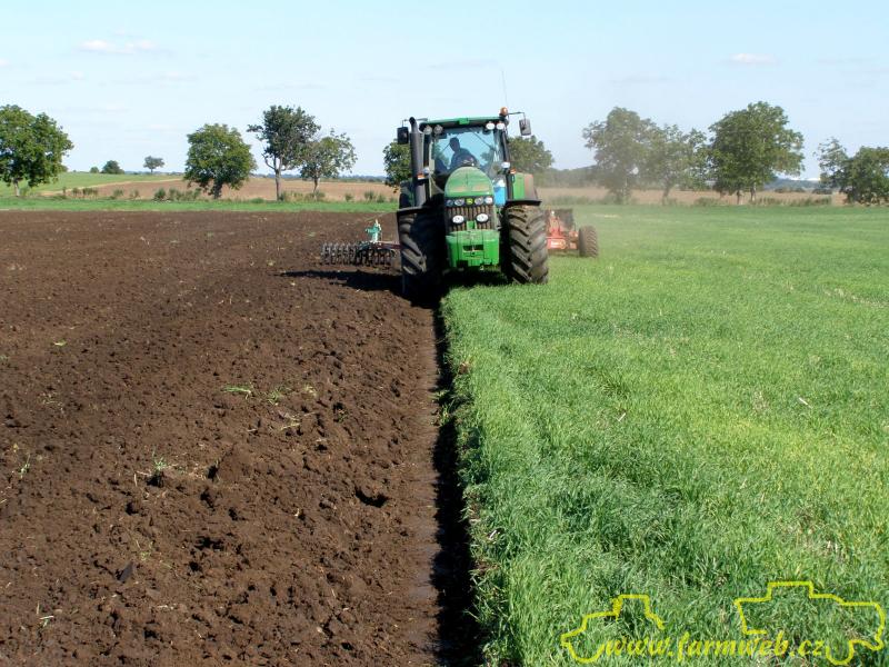

Dívám se, že zaorává dost slušný porost výdrolu, po jakých je to kombajnech?
Martin x   17.10.2008 16:58:43
Myslim že tohle bude spíš meziplodina. Nechce se mi věřit že by nějaký kombajn měl takové ztráty.
Pavel Toman   17.10.2008 17:28:18
Takovýhle porost výdrolu není nic neobvyklého, hlavně po ječmenech. Ale nemyslím, že takovýhle výdrol je typický pro určitou značku kombajnu. Tohle sem viděl jak po kombajnu Case, JD tak i po Lexionu. smile
Tomáš Kupec   17.10.2008 18:41:00
Na tomto poli sklízely Megy,na poli byl jarní ječmen,a pole byl zpodmítané asi tak po 2 dnech..............tohle udělá každej kombajn prostě ztráty jsou a budou
OŤAS   17.10.2008 20:03:22
Tak pozor, tohle nedělá "každej kombajn" , tohle je hlavně v rukách obsluhy.smile
Tomáš Kupec   17.10.2008 20:06:21
Vím že tenhle koberec je trochu dost,ale každej kombajn má ztráty bezztrátový kombajn neexistuje.
alda   17.10.2008 20:23:50
OŤAS na to kápnul asi je to tím mezičlánkem mezi volantem a sedadlem smile anebo tam přešly kroupysmile
neznalek   17.10.2008 20:25:06
taky souhlasim s tim, že ztraty nezalezi na značce a typu kombajnu, ale jsou tak na 70% na obsluze strojesmile
Lucky   17.10.2008 20:53:36
tak kroupy tam byly , nebo aspon na nějakém pozemku této společnosti přešli. A kombajnéři sou tam asi 4 možná víc maj 4 megy a nějakou 514 snad hráškově zelenou jestli ji už neprodali. a za ty kombajnéry bych dal ruku do ohně ty to vysekaj pěkně. viděl jsem je při hrachu a to ten hrách tam byl hodně dlouho a vysekali to pěkně, ale ječmen je prevít ten vyklíčí i z půlky zrna. A taky tam měli výpomoc ale nevim jestli byla na tady tom pozemku, to vědi jiní
Tomáš Kupec   17.10.2008 21:04:01
To Lucky-tady na tom poli nejdřív obsekávaly 2 lexíci 580 ale vyhnala je bouřka a asi za 3 dny tam jezdily 4 megy
Lucky   17.10.2008 21:18:08
no tak to jo , ty lexíci jsou Polcihosmile , viděl jsem je jednou když začalo pršet tak jeli do střediska Šlapanice
Jiri Rakus   17.10.2008 22:17:13
My máme starou E516B a tohleto jak živ nedělalasmile Kdyby to bylo v pruzích,tak se to dá pochopit,ale po celém poli,ještě tak rovnoměrně a všude!To spíše vypadá na nějakou meziplodinu.
OŤAS   17.10.2008 22:22:23
Musíte si taky uvědomit že nové kombajny mají velice kvalitní rozhoz plev i se zrním které vypadne. Velmi oblíbený fígl dnešních motorizovaných agronomů je jet vedle kombajnu a poslouchat jak mu prší zrníčka na sklo auta.smile
Jiri Rakus   17.10.2008 22:25:38
To: OŤAS No dobře,ale tohle to je moc.přece nemůže kombajn takhle sypat.vždyť ten výnos musel být podprůměrný
téesák   17.10.2008 22:30:41
my tohle měli taky stačilo zapršet, uschnout a vysipalo se to eště před posečenim a jak se to hned zdiskuje tak to takhle vypadá a my to diskovali dvakrát a vzešlo to i podruhý ale ne tolik
OŤAS   17.10.2008 22:38:55
Beru všechny možné alternativy, porost mohl být přezrálý, polehlý, vytlučený kroupama, něco dokážou vyklepnout naháňky, to hlavně když si kombajnéři neumí zregulovat otáčky a celé žně do porostu mlátí těma hrábkama jako pominutí. Něco samozřejmě vyletí z kombajnu a pak když je takové počasí jako letos , že na podzim slušně naprší, tak vzejde každá pleva.
Václav   18.10.2008 12:29:30
Jen Éčka a vytřasadlový Lexy takhle pěkně zasít neumí.smile Po těch zůstávají jen proužky.smile
Polci   18.10.2008 19:33:02
Jelikož jsem byl obsluha, která odjela na tomto poli asi 250 m na souvrati Lexionem 580, mohl bych se vyjádřit co jsem tam viděl. Ztráty na kombajnu za tu krátkou dobu jsem nějaké enormní nepozoroval. Bylo to přešlé od krup. Silně polehlé a dost klasů propadaných. To jsem viděl, když jsem nandaval zvedáky... cca 25 % bylo na zemi. Megy, které to následně dosekávali nemají rozmetače plev, takže by takovýto "rovnoměrný" kožich nedokázaly vytvořit. A kluci, co na těch Megách jezdí jsou opravdu "páni" kombajnéři...
Jenda   20.10.2008 11:58:25
A máme to konečně řádně potvrzený.Kroupy,ležák,propadlý klásky a letošní počasí to zaselo samo, k tomu se přidali nějaký malý zrnka,který kombaj vyfoukne a kožich je na světě.Jinak je všeobecně známé,že aby to bylo po meze,tak by s kombajnem musela obsluho doslova letět.smile
