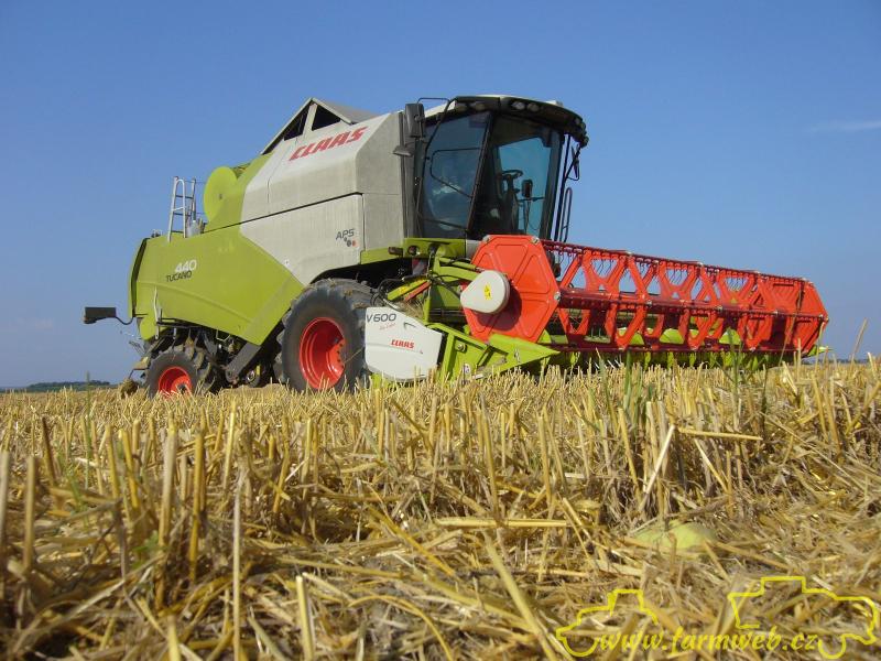

nezvladl by ten kombajnu treba V750??
a co to je APS?
Zetor   17.08.2008 19:09:06
Má to výkon cca 280koní, to je o trochu více než Mega 218, na tu je taky akorát 6m. S lištou 7,5m by se plazil jak blázen a ještě jel po předních kolech. APS znamená, že před mlátícím košem je urychlovací buben, který hmotu trochu zrychlí před tím, než jí spolkne mláticí buben. Systém, který se používal již na starých megách... To Tucano vypadá pěkně, a jsem rád, že už je přešel ten motor za kabinousmile
jiri600   17.08.2008 19:29:41
Tady u nás na opavsku jezdí Claas Tucano 450 s lištou V750. A v ječmenu jede bez problémů i v kopcích. Ale nevím jak se tvářil na řepkusmile
Dalibor   17.08.2008 19:29:44
To souhlasím ZETORE ten motor za kabinou měl jenom nevýhody (vyšší hluk a otřesy v kabině, vyskladňovací zásobník byl hodně v zadu a bylo na něj špatně vidět, nemluvě o tom že našlo vidět do zasobníku a kontrolovat tak podle čistoty zrna seřízení mlátičky) , tohle je už pořádnej stroj. Jediné co by mě zajímalo na kolik dneska taková hračka vyjde cenově.smile smile
Zetor   17.08.2008 19:59:35
Souhlas, randál v tom je, a do tý násypky vůbec není vidět, na čistotu se nemrkneš. Navíc už několikrát se mi stalo, že jsem doplnil jednoho odvozce a když přijel druhej, tak sem do něj vysypal dva kýble obilí. Tam nevíte kolik zbejvá. Ale zas abysme to jen nehanili, tak díky tomu, že to je slyšet, tak lépe odhadnete, kdy vám hrozí, že uděláte buben a to rozzložení hmotnosti asi bude taky lepší. Ale myslím, že chlapci z NDR pochopili, že dnes si každý radši sedí v tichounké kabině a hold občas ten kombajn vytáhne traktorem, když zapadne...
