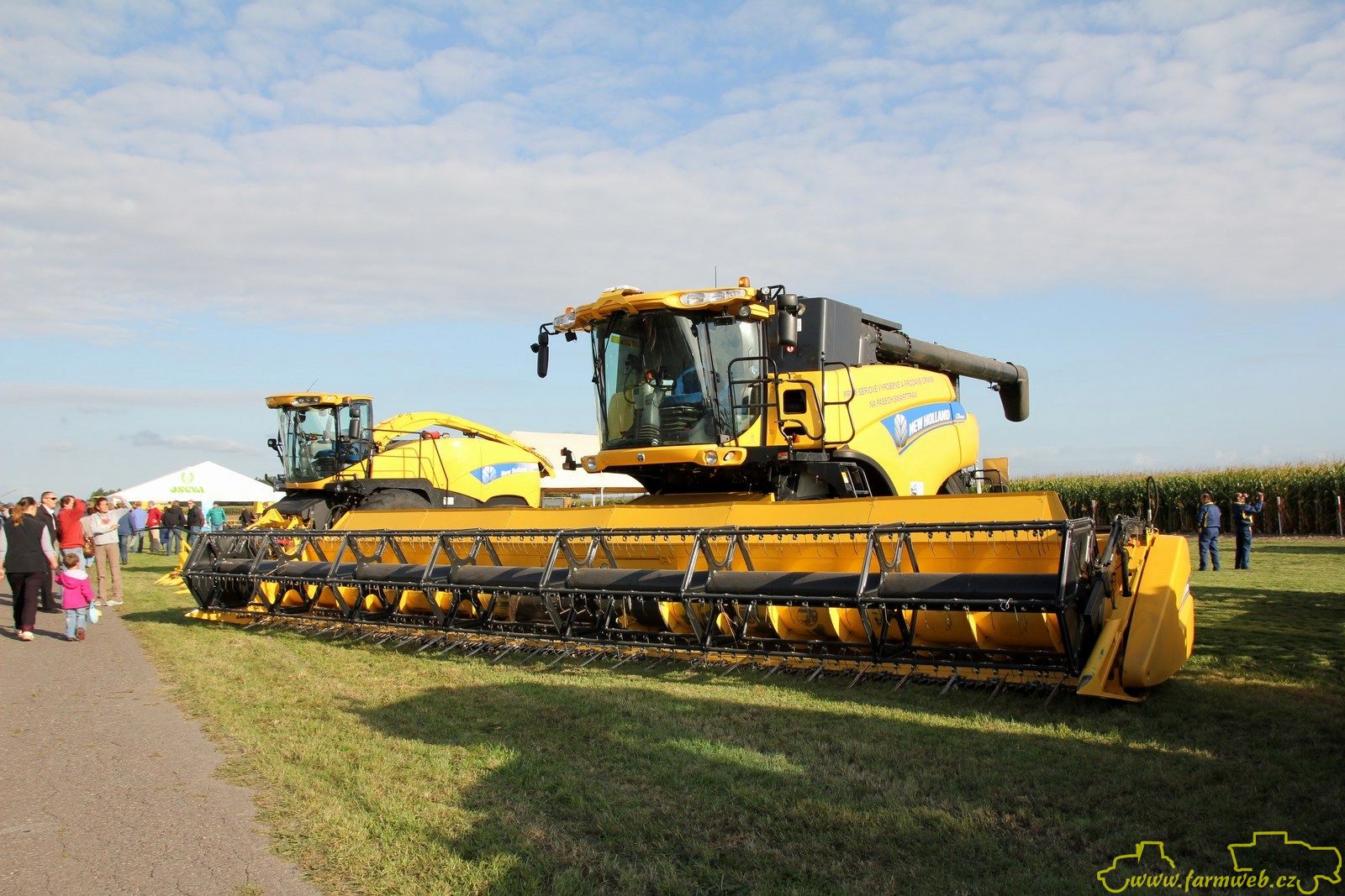

Crko 9090 z Lužce...smile Krásný kus techniky.smile
ales750   21.10.2012 10:19:55
Souhlasím... Na Techagru jsem v něm seděl a byl to luxussmile
mladej   21.10.2012 13:14:28
Krásný to je, ale slyšel jsem, že se strašně hřeje olej. Prý asi špatné čerpadlo a tudíž to má menší denní výkony jak CR 9080. (Píši pouze co jsem slyšel..)
Zetor   21.10.2012 21:20:23
To co říká mladej mohu potvrdit, poddimenzované čerpadlo a přehřívání oleje, s tím strojem se pak nedá kloudně jet. Zajímavé, na jaké věci se zapomene při konstrukci kombajnu. A to zdaleka neplatí jen pro NH, ale i pro mnohem renomovanější značky. smile
Petr   21.10.2012 21:27:58
Hoši, co byste chtěli, to jsou výstavní kusy, ty nemůžou mlátit! To samí platí i o těch červených koních ze stejné stáje...smile
mladej   21.10.2012 21:28:41
Black Lady byl taky výstavní kus a jel víceméňe bez poruch.. smile
Petr   21.10.2012 21:33:54
Ano, víceméně. A stejně nevěřím, už mám své zkušenosti.
Honza.S2   21.10.2012 22:32:04
Narychlo splácnutej pásovej kombajn. V Agrotecu stál ještě jeden...
Konkurence to má také, tak hurá do toho ať to také ukážeme. Ale s křížkem po funusu a spoustou nedořešených věcí které bude ještě dlouho do vyladění platit kdo?? smile
tomD   22.10.2012 17:00:31
No asi Babiš když je majitel Lužce no a když pod něj spadá i modrý zastoupení prodejce myslim že zas o to placení moc nejde ... hold se prostě na zimu podívá do servisu smile
Honza.S2   22.10.2012 19:11:24
Vlastně jo, když to říkáš. No a ti ostatní zákazníci si půjdou pro pásový kombajn raději ke Claasumsmile
Skalda   23.10.2012 17:49:35
Nevím co je na to rychle splácnutého, když je to podvozek, který používá už od roku 2003 Steiger Quadtrac ???
Honza.S2   23.10.2012 18:52:47
A Case Quadtrac je sklízecí mlátička?
Jumbo   23.10.2012 20:42:43
Přidali chladiče olejove a špatny to stroj za ty prachy malo muziky atrapa kombajnu.
Skalda   24.10.2012 08:55:05
Tak nevím, jestli atrapa kombajnu dělá standartně 50ha za den. Jinak ten kombajn má jen motor TIER IV a pásy jinak je to stejné CR.
Honza.S2   24.10.2012 09:13:57
Tak to taky tedy nevím. Ze standardních 50ha výkonů už člověk postupem času vyroste, to tu bylo už u jiných renomovaných značek.
Jinak jsem myslel, že tu řešíme pásový podvozek. Pásové jednotky jsou z Quadtracu, který má hmotnost od 24,5 t do cca 26 tun. To vše na čtyřech pásech rozloženo + tahový výkon.
Kombajn má bez lišty 18,5 t, k tomu připočti rozložení hmotnosti + hmotnost lišty a měnící se hmotnost obsahu zásobníku. To vše na dva pásy, na zadních kolech toho tolik nebude. Navíc podle mě jak jsem se na celou věc díval, to není nic než přestavba. A s takovýma věcma si myslím, že jsou poměrně zkušenosti.
Srovnám li s Claasem TT, který je podstatně s pásovým podvozkem vpředu, TT je stavěný coby pásový podvozek pro sklízecí mlátičku, ne podvozek z pásového traktoru. Na závěr bych ještě neporovnával výkony v letošním roce, protože 50ha dokázal standartně udělat i Lexion 560 nebo 580.
Toť můj názor.
karanice   24.10.2012 09:29:59
Nevím co furt řešíte.smile Nám taky přišel letos v květnu Lexion 770 v kolové verzi a taky se asi měsíc řešily vady a nedodělky z výroby.
S tím se prostě musí u takhle složité mašinérie počítat.
A Věřím, že to v Lužci přes zimu vychytají, protože máme ty Zlaté české ručičky.smile
Martin   24.10.2012 12:59:04
Panové co způsobuje to přehřátí oleje u tohoto kombajnu ,není to náhodou tím lepším drtičem a zadním náhonem ?
A když se zeptám byl tohle jedinej problém u této mašiny ?
Honza.S2   24.10.2012 14:30:29
Na uvedení pásů do pohybu, zrychlení a udržení rychlosti jsou jiné nároky než na kola. U kol je navíc vyšší % prokluzu, u pásů ne. Zadní náhon tomu také nepřidá.
Tolar   24.10.2012 19:33:32
Máme Cr 9080 dělá 1100 ha za sezonu v obilí a řepce ,je to 4x4 jednu sezonu se jezdilo skoro pořád s puštěnym zadním náhonem a olej se absolutně nepřehříval.Máme starší provedení drtiče bez metačú a právě na novej drtič jsem to také již slyšel .Jinač když pustím zadek tak pomalu ani nezpozoruju že stoupá teplota oleje.smile
