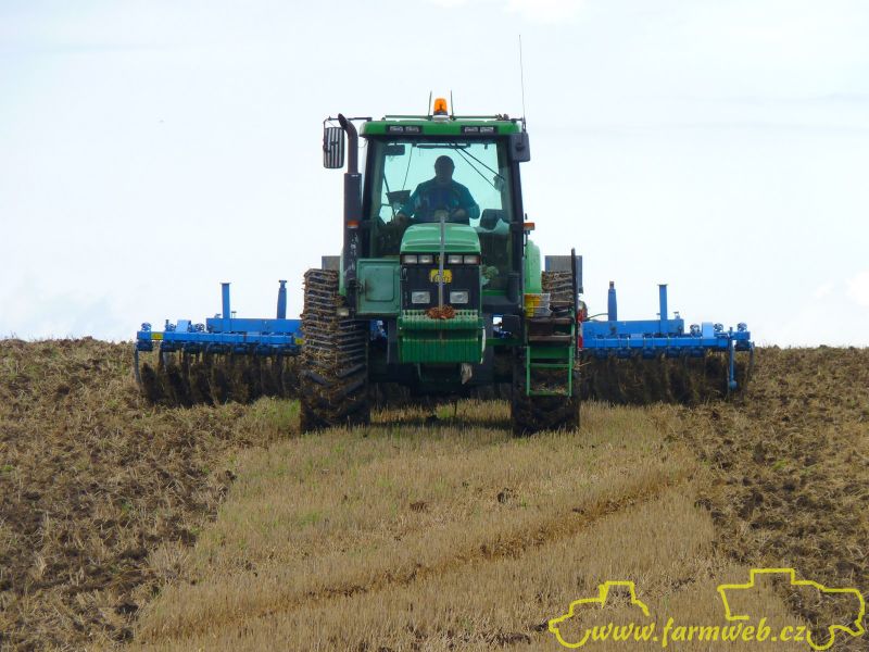

Dělá to moc pěknou práci smile

ale nejako zle nastavená je ta satelitná navigácia keď štvrtina stroja ide po tom istom??smile

tak má špatně nastavený pracovní záběr stroje... záběry by se měly nepatrně překrývat ale až takhle ?smile

nevidím na něm navigaci od JD...takže zda ji vůbec má smile

Když se podíváš na střechu tak tam navigace je né sice od JD ale je. Otázka je zda vůbec fungovala ?

Pokud dobře vidím tak má navigaci, řekl bych že trimble
stano99 a maik: bohužel ještě nejsou vynalezeny navigace, který dokážou udělat z pole obdélník, jehož strana by byla dělitelná záběrem stroje smile smile

To taky nikdo netvrdí... ale když ta navigace jezdí na půl záběru tak trožku ztrácí smyls ne ?

Tak pokud má neplacený signál, tak je tohle možné. Říká se +-25 cm, ale když má signál ,,své dny", tak je kllidně možný na tom udělat i 40-50 cm a k tomu pokud má nastavený vetší překrytí, tak to udělá svoje.smile

Jedna z možností tohoto problému může být špatně nastavená šířka stopysmile

a co když mu tam prostě takhle širokej pás někde zústal? taky to třeba teprve nastavoval auplně přesně se netrefil, ale líbí se mi jak je tu hned 10 odborníků co z jedný fotky poznaji že je to špatně....

Ano, mohlo mu to tak vyjít, mohla zakolísat gps a mohl to udělat i naschvál... takže pokud to víš, tak to objasni, nebo se pozdrž narážeksmile
